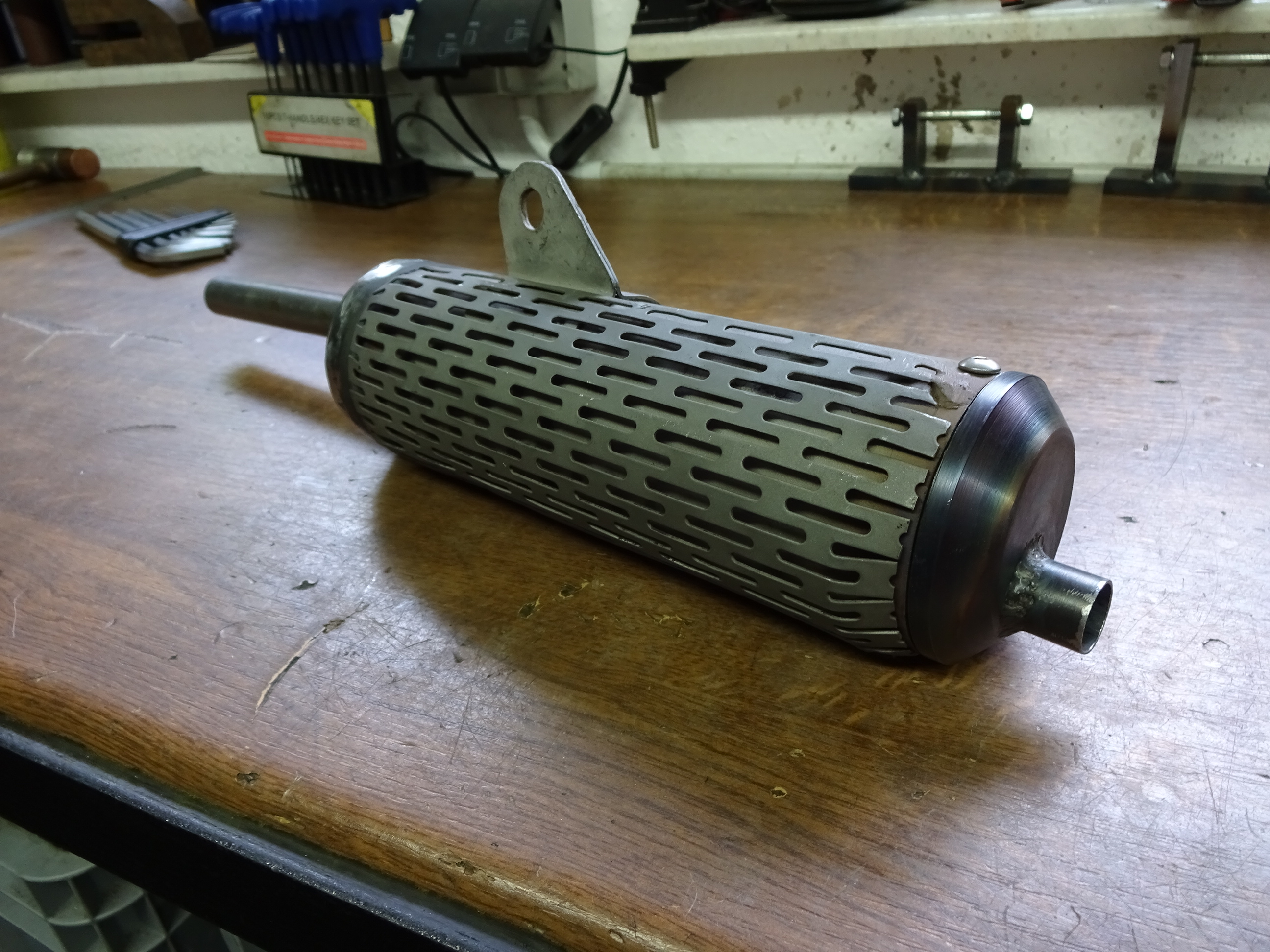

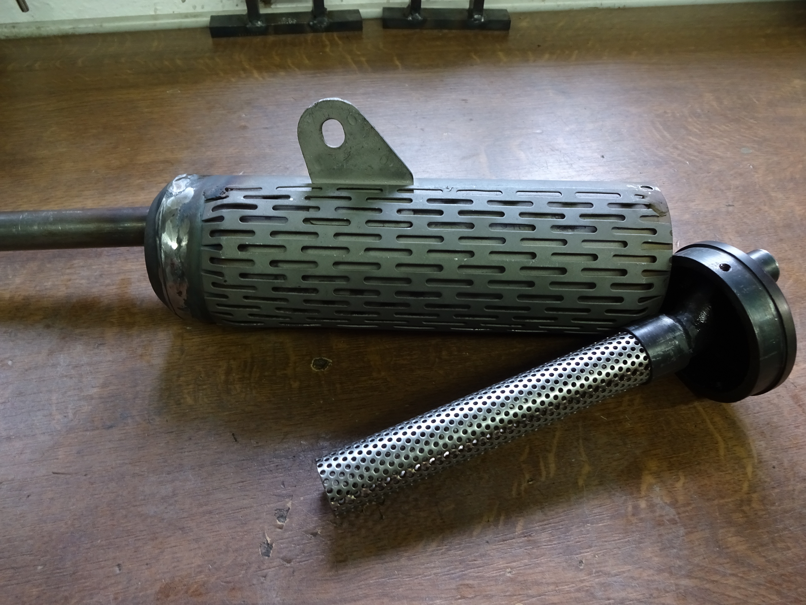

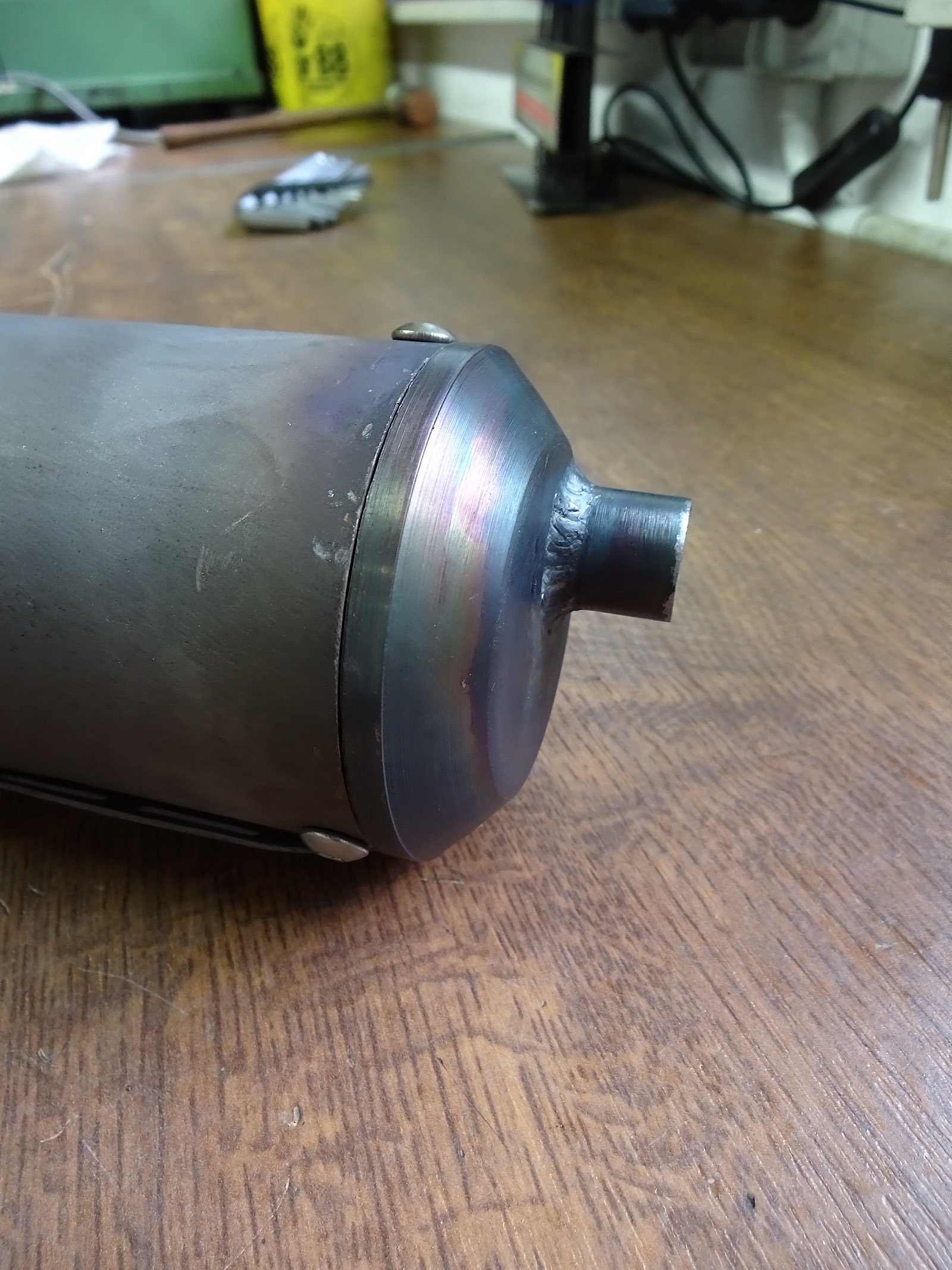

So alle Säge-, Schweiss-, Gewindeschneid- und Schleifarbeiten beendet ::-
Und so sieht es jetzt aus das Teil. Muss noch gestopft und am Anschluss direkt am Moped angepasst werden. Dazu muss der Aris das Teil aber mal vorbeibringen.

Bin am überlegen was der Aris mir jetzt wohl schuldet ;)

Du hast hoffentlich alle Arbeiten gut dokumentiert, Stücklisten und Maßzeichnungen erstellt und dich mit entsprechend Material versorgt. Das schreit doch nach einer Kleinserie :D
Trag mich schon mal auf die Vorbestellliste ein.

Wie immer unbezahlbar...

I n g e n i ö s !
Das schafft kein 3-D Drucker der Welt..!
Und..Kleinserie..das klingt unausweichbar...von meinen beiden 80er Aspes'en werden die Endstücke auch nicht grade unbeschadet überlebt haben... :?
Geschweige denn, viele alte Endstücke anderer Kollegen, und noch zu findende Scheunenfunde mit ähnlichen Defekten..
Ein Hoch dem Handwerk und deinem Einsatz!! Viva !!
Ich melde mich demnächst, wenn zuhause mit dem Umbau eine Mäßigung in Sicht ist.
Mille Grazie...hast dir nen Nardini verdient...mach ma Päus'chen... ::-
LG Aris

Auspuffendstücke rechts hab ich ja schon mal vor Jahren gemacht
:gu 50er Endstück
80er Endttopf ist im Prinzip gleich aufgebaut, hat nur andere Endkappe. Die ist original verschweißt, hab die auch als Verschraubteil gebaut. Hab gerade nur kein Bild zur Hand, kommt noch.

Woher bekommt man so Lochrohre?
BeitragVerfasst: 26. Jun 2021 18:37
Beiträge: 6440
Hier hast du mal einen Anhaltspunkt.
Und sonst einfach nach Lochrohr oder Siebrohr im Web suchen, gibts wie Sand am Meer die Teile.
