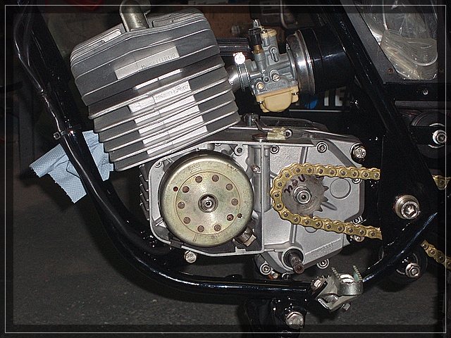

Wir hatten die Unsicherheit ja in einem Suche Beitrag, daher hier mal die Bilder damit alle wissen worum es sich handelt.

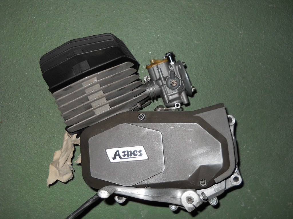

Immer wieder die Frage nach dem originalen Aspes 50er Ansaugstutzen, damit der SHB 19/19 Vergaser an den original Aspes Zylinder und zum Luftfilterkasten passt.
Montiert am Motor sieht das so aus
Vergaser am Motor.jpg [ 120.36 KiB | 33725-mal betrachtet ]

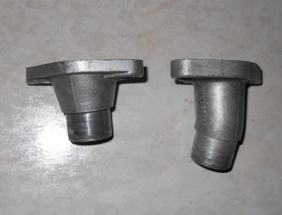

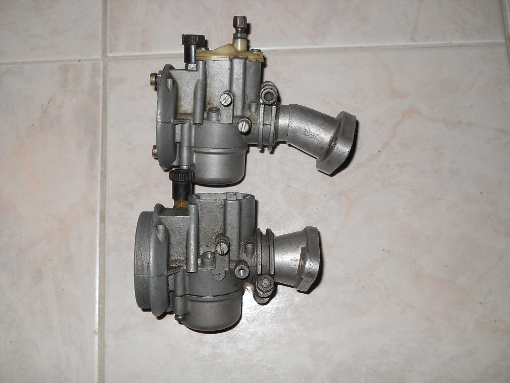

Hier jetzt Bilder von dem Aspes Ansaugstutzen und einem Minarelli wie er am 80ccm P6/K6 mit einem PHBG 19er verbaut wurde (gab es auch mit Aspes Schriftzug für die 80er Navahos)
Auf einen 19er SHB Vergaser montiert erkennt man das Problem der Einbaulage (oben Minarelli unten Aspes)
beide Stutzen.jpg [ 84.57 KiB | 33725-mal betrachtet ]
Aspes Links und Minarelli Rechts

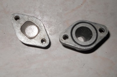

Hier mal von der Zylinderseite gesehen, da erkennt man das die Bohrungen im Stutzen passend zu den Einlässen der jeweiligen Zylinder geformt ist
Zylinderseite.jpg [ 79.44 KiB | 33725-mal betrachtet ]

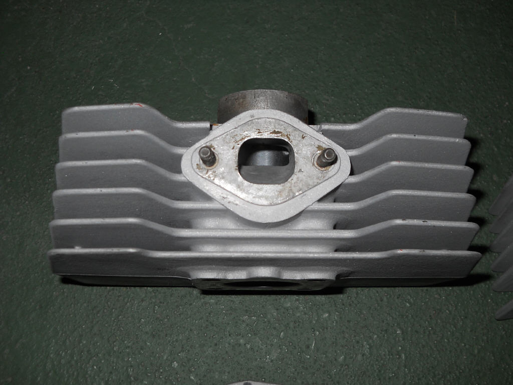

Aspes Zylinder Einlassseite
Aspes.jpg [ 97.04 KiB | 33725-mal betrachtet ]
Minarelli Zylinder Einlassseite (hier ein 80ccm Zylinder, der 50er ist aber ebenfalls mit rundem Einlass, nur kleiner)
Minarelli.jpg [ 106.05 KiB | 33725-mal betrachtet ]
Jetzt versteht man sicherlich, warum nicht jeder Ansaugstutzen passt. Der Winkel muss halbwegs stimmen und man müsste ggf. einen Stutzen mit rundem Querschnitt an der Zylinderseite anpassen.

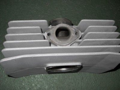

Jetzt weis ich was ich hier hab. Auch an der Form der Kühlrippen sieht man den Unterschied zwischen Aspes- und Minarellizylinder.
Compressed_0000.jpg [ 323.48 KiB | 33697-mal betrachtet ]

danke für das ergänzende Bild des Minarelli Zylinders am Motor.
Die Einlassfläche ist beim Minarelli anders geneigt, so das mit dem stärker gebogenen Ansaugstutzen der Winkel zum Luftfilterkasten wieder stimmt. Angebaut an einen Aspes Zylinder würde das eben nicht passen.

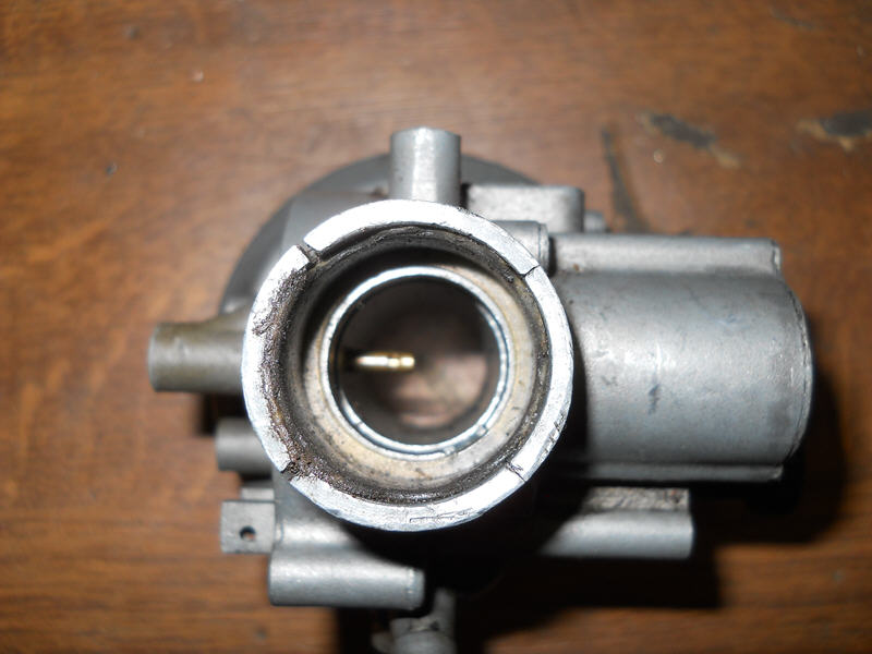

endlich habe ich für den 50er Aspes-Zylinder die richtigen Teile (Ansaugstutzen und SHB 19.19 B-Vergaser), nur leider passen diese nicht aufeinander. Der Ansaugstutzen hat einen Außendurchmesser von ca. 24 mm, der Kunststoffring im Vergaser hat einen Innendurchmesser von ca. 23 mm. Ich will jetzt nicht anfangen, den Ansaugstutzen um 0,5 mm abzudrehen. Habe festgestellt, dass beim Vergaser dieser an einer Stelle ganz leicht gestaucht ist. Das Aufbiegen traue ich mich aber auch nicht, weil das Material vermutlich sehr spröde und bruchempfindlich ist.
Wer kann mir weiterhelfen?

Erst mal Glückwunsch den seltenen Ansaugstutzen bekommen zu haben.
Also ich würde auch nichts am Stutzen machen, denn der ist so wie es sein muss.
Erstens gibt es unterschiedliche Kunststoffbuchsen und dann könnte es auch so sein wie du sagt, der Vergaser ist zu eng.
Man sieht auch sehr gut, das der Vergaser oben links bei seinen "Beinchen" auf Block ist.
Ich würde wie folgt vorgehen:
Zuerst die Kunststoffbuchse ausbauen, auch da kann es schon notwendig sein, den Vergaser aufzubiegen. Das geht wirklich einfach mit nem Schraubenzieher den man sauber von vorne in den Schlitz klopft. Erst mal alle Schlitze auf die Spaltgröße wie auf dem Bild den unteren rechts bringen.
Dann schauen ob die Buchse überhaupt auf den Stutzen geht, kann ja sein das der zuvor auf irgendeiner Vespa hing. Die Buchse kann man aufschmirgeln oder neu kaufen. Stein Dinse hat die glaube ich auch, meine hab ich immer auf der Veterama nach mitgenommenen Muster gekauft.
Also keine Angst der Vergaser hält was aus, wenn man vorsichtig/sauber arbeitet :mrgreen:

Na dann dachte ich mir heute morgen, zeig dem Johannes wie er sein Vergaserproblem in den Griff bekommen kann. Nebeneffekt ich habe jetzt auch wieder einen passenden Vergaser :mrgreen:
Also ich habe auch genügend Vergaser, welche von ihren Vorbenutzern misshandelt wurden und maximal zugeklemmt wurden. Ist bei meinen Vergaser fast immer oben, wohl weil da auch die Öffnung der Schelle ist und dort eben das "Zuziehen" größer ist als unten.
Problem.jpg [ 57.56 KiB | 33356-mal betrachtet ]
eingespannt.jpg [ 81.59 KiB | 33356-mal betrachtet ]
Jetzt muss man erst mal vorsichtig mit nem Schraubendreher und einem lieber kleinen Hammer den Spalt wieder aufweiten.
aufbiegen.jpg [ 64.81 KiB | 33356-mal betrachtet ]
So sieht dann das Ergebnis aus
aufgebogen.jpg [ 53.9 KiB | 33356-mal betrachtet ]
Auch wenn jetzt die (bei mir defekte) Buchse entfernt wurde (mittels Dremel) so passt die gute Buchse aber so auch nicht richtig rein.
