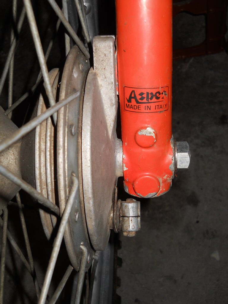

So gestern platzte dann meine kleine Werkstatt als allen Fugen denn die Jungs waren alle gekommen (siehe Beitrag)
Erst mal Werners Aspes in die Werkstatt geschoben, da war es wärmer.
Noch mal die Problemzonen in Detail betrachtet.
Werner Aspes 1.jpg [ 97.56 KiB | 10771-mal betrachtet ]
Werner Aspes 2.jpg [ 102.99 KiB | 10771-mal betrachtet ]
Hm groß Platz und Futter zum Wegfräsen ist da nicht, aber warum überhaupt?
Werner hatte ein Innenmaß von ca. 11cm nochwas. Bei meinen Moped kam ich auf 12 und nochwas.
Tja und dann kamen wir auf die Idee doch mal die Gabelklemmungen zu lösen und die Standrohre um 180° zu verdrehen.
Und siehe da mehr als 1,5 cm gewonnen! ::-
Aber was heißt das jetzt ....Nun Werner (bzw. seine Aspes) hat krumme Standrohre :cry: . Wenn man die jetzt sich genauer anssieht, meint man es sogar sehen zu können.
Jetzt hat Werner erst mal noch ne olle Gabel von mir bekommen und kann alles auseinander nehmen und mal die Standrohre über eine ebene Fläche (Fensterbank, Glasscheibe etc. ) abrollen, dann sieht man welche Standrohre krumm sind.
Zum Schluß noch schnell das Gewinde des Achsebolzens ein wenig an der Drehbank verlängert, jetzt passt das schon wieder ohne 3 fach Unterlegscheiben.
Auf die krumme Gabel wären wir hier mit Fotos und jede Menge Diskussion sicher nicht so schnell gekommen.
