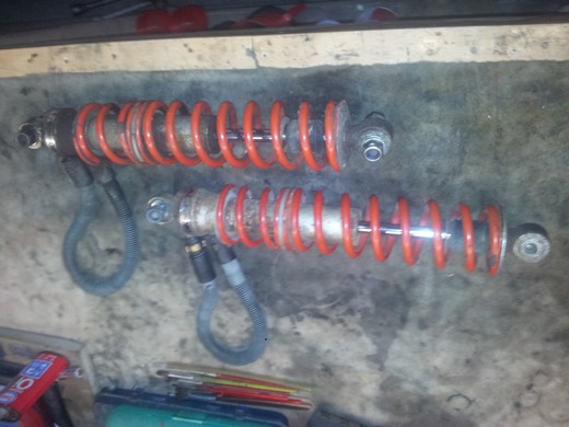

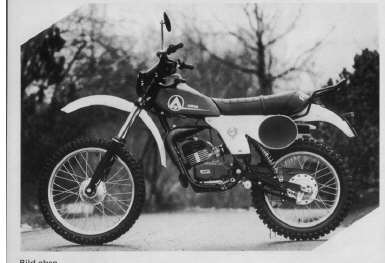

hänge mal ein 2 Bilder an.

Wenn die Stoßdämpfer 36cm lang sind, dann sind sie identisch mit denen der 80er Aspes, Ich habe die aber noch nie in einer 50er original verbaut gesehen (außer in den Cross Modellen)!? Verschiedene Federn gab es übrigens auch für diese Bitubos. Und was die wenigsten wissen, die Dämpfer kann man in der Zugstufe verstellen.

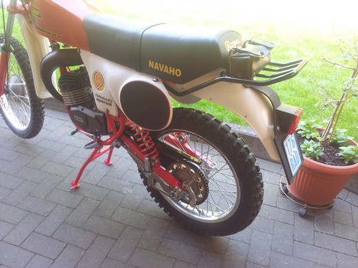

@Bambini und Hans Joachim, in der 50er Navaho RCR Special waren die orginal drin.
Mit den unterschiedlichen Federn ist interessant!
Ich habe nämlich noch einen Satz NOS Federn liegen, muß ich mal im Detail vergleichen
ob da Unterschiede auszumachen sind.
Falls jemand mal wieder Bitubos zum Überholen nach OLDCROSS schickt,
würde ich mich anschließen, wäre das I-Tüpfelchen wieder verchromte Federbeine zu haben ::-

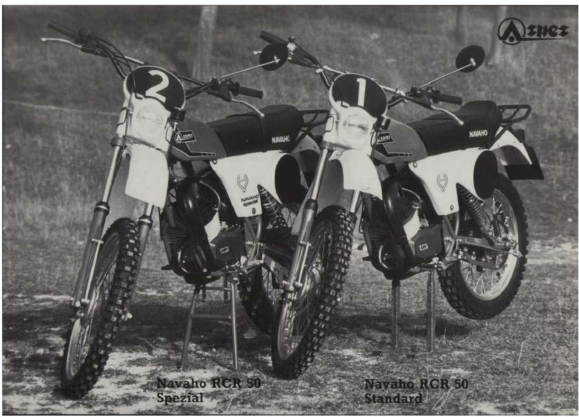

Bitubos gab es meinen Recherchen nach einmal für die 50 Standard mit 345mm. Davon konnte ich vor über 10 Jahren noch 2 neue Sätze bei Ebay ergattern.
In der 50er Special gab es die auch, da aber dann in 360mm. Somit baugleich zur 80er.
Die 50er Special hatte dann auch den Alubremsanker und Mittelständer.

wie du ja schon zuvor geschrieben hast, wurde alles mögliche verbaut und wenn man sich so alle möglichen Bilder ansieht findet man das sogar.
Somit stimmt meine oben gegebene Pauschalaussage wohl nur für das Paar Standard/Special ab ca. 1982

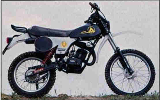

Hier die anderen
Dateikommentar: ohne Alubremsanker
50er Special 1.jpg [16.14 KiB]

Dateikommentar: mit Bitubos
50er Speziale Schwarz.jpg [ 15.75 KiB | 13999-mal betrachtet ]
Das Ganze kann man auch wiederfinden im Händleranschreiben von Barthold 1981
Mir scheint es so, das erst ab 1981, als die "eckige" Sitzbank bei den 50ern aufkam es wirklich so war das 50er Special immer mit Alubremsanker, Mittelständer und Bitubos ausgeliefert wurden.
Hans Joachim, wie war deine Special jetzt genau ausgestattet und hast du vielleicht noch Bilder?
