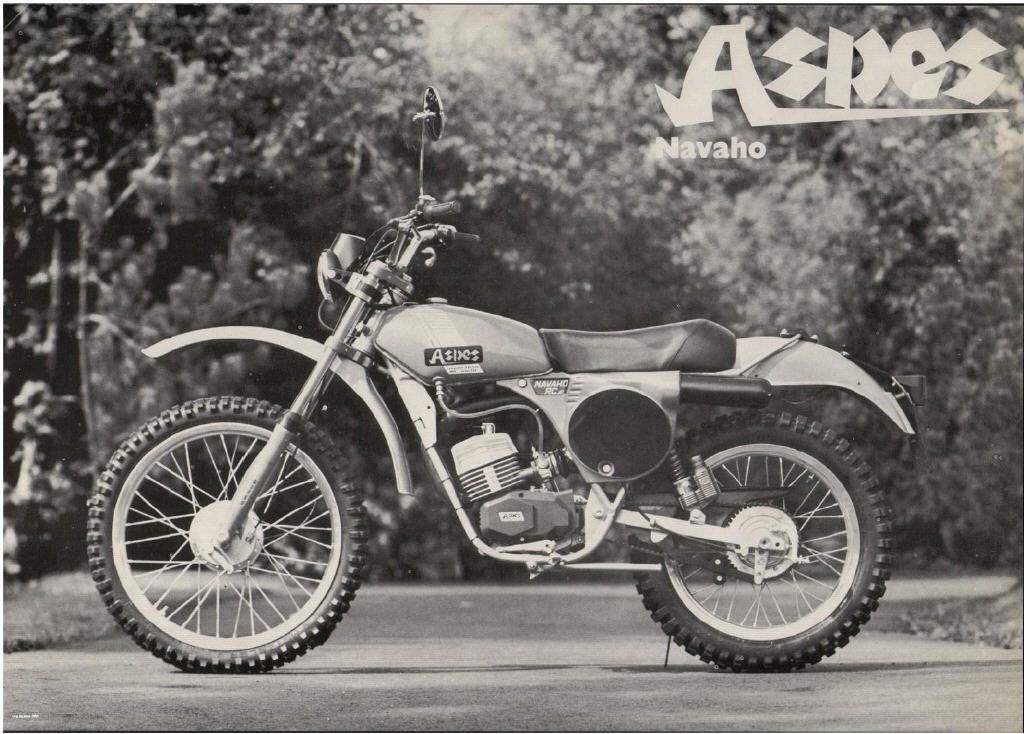

hallo Richard,
sag mal, ist der Krümmer unten über einen am Zylinder verschraubten Stutzen befestigt? Oder aber direkt mit dem Zylinder verschraubt?
Ich hab den Eindruck, das dein Krummer zu einem mir nicht Aspes Modellen gehört, oder aber umgeschweisst wurde.
Das sieht man auch daran wie weit der Krümmer vorne von der Doppelschleife absteht.
Schau mal auf dem Bild der 78er Aspes, wie der Krümmer fast innerhalb der Doppelschleife läuft.
Aspes 50er BJ 78.jpg [ 137.04 KiB | 14675-mal betrachtet ]
Hier in diesem Beitrag hab ich mal Doppelschleifen Krümmer dargestellt
Da kannst du sehen, wie schnell der Knick nach oben vom Auslass aus geht. Dadurch ist dann die Verdickung der Birne auch viel weiter hinten. Evtl. genau an der Stelle den Auspuff umarbeiten.

Aha, ist dann doch das ältere Modell.
Sieht so aus, als wenn der Krümmer noch gar nicht angeschweißt wäre, sondern nur reingesteckt in den Reso. :?:

Normalerweise wird dieser Auspuff nicht gesteckt, bzw. mit der Muffe und den Federn am Zylinder festgemacht. Er wird verschraubt. Baue ihn aber um, damit er mit der Muffe festzumachen ist. Deshalb steht der Krümmer momentan ein wenig heraus, weil es noch nicht passt. Wenn er direkt am Zylinder ist, verschwindet er auch zwischen den Schleifen wie auf dem Bild.
Ich wollte halt gerne wissen, ob jemand diese Erfahrungen mit dieser Auspuffversion gemacht wie ich, oder man dieses Teil auch so ab und dran machen kann, ohne das halbe Moped auseinander zunehmen. Finde es schon kompliziert, den Kopf dafür abzumachen. Aber vielleicht hat Aspes ja deswegen den Verlauf und die Bauart des Auspuffs an jüngeren Modellen geändert. Wer weiß.
