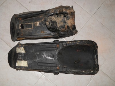

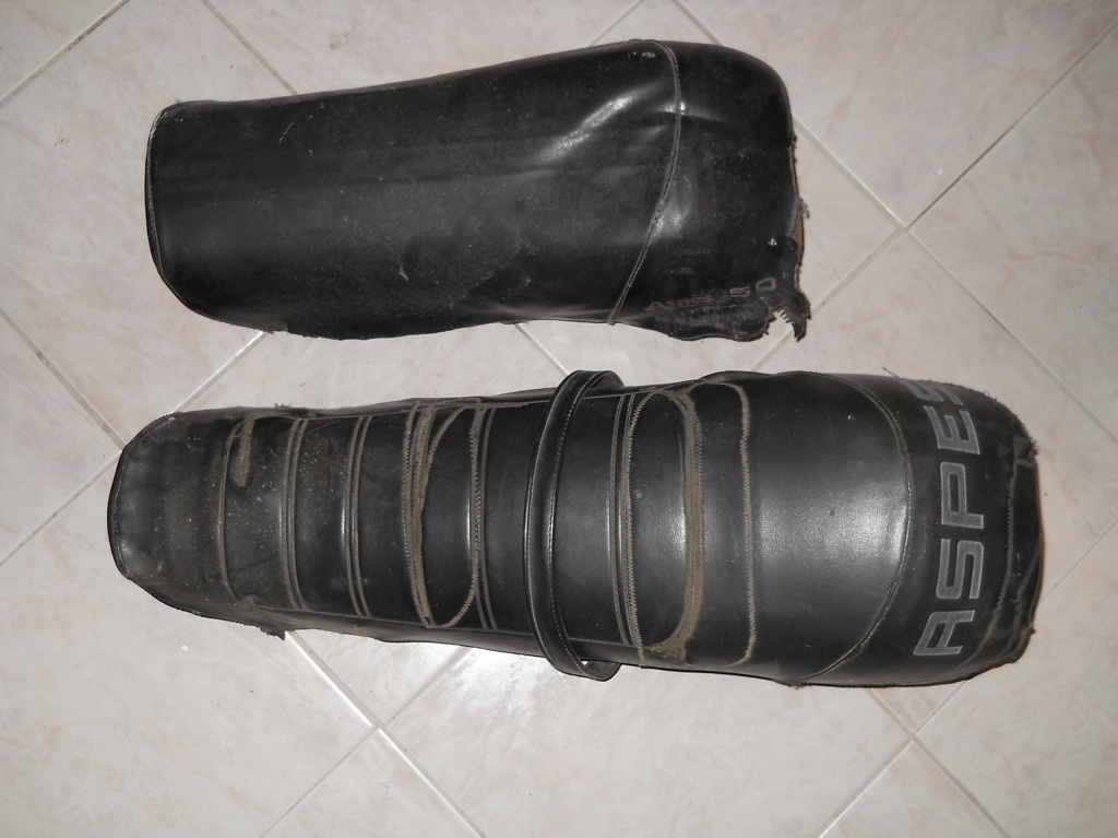

Angeregt durch eine Mail von "Ronco" Dirk, hab ich mal meine Sitzbank Sammlung nach der Möglichkeit untersucht, Einzelsitzbänke wie beim CRC Modell zu bekommen.
Hier jetzt mal eine Bilder Sammlung.
Man erkennt, dass eine Zweimann-Sitzbank (wie sie bei den Alutankmodellen und den ersten Kunststofftankmodellen verbaut war) mit leichten Änderungen anzupassen wäre.
Die beiden Einmannsitzbänke sind eine gebrauchte von einem 78er Modell und eine neue von einem 76/77er Modell (solche Bänke gab es noch vor 2 Jahren für 35 Euro in ebay.it)

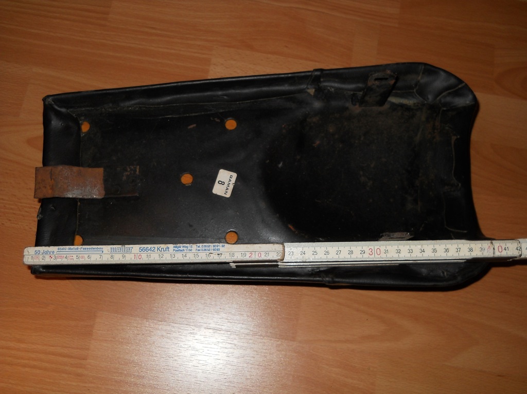

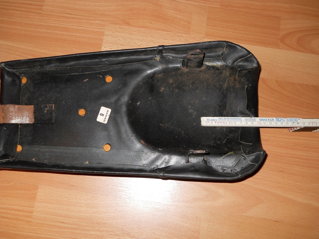

Hab mal den Abstand von der hinteren Kante zur Sitzbankhalterung gemessen, der beträgt 10 cm. die Gesamtlänge des Unterteils (nicht der Polsterung!) 42 cm.
Meine Bitte wer, jetzt eine originale CRC Sitzbank hat, möge bitte einmal messen. Am Besten wären noch "nackte2 Bilder nur vom Metallunterteil mit Maßen.
Evtl. kann man also alte Sitzbänke umpolstern oder Zweimann Sitzbänke im Heckbereich abhändern.
Dateikommentar: Einmann und Zweimann Sitzbänke Alutank Aspesmodell
Aspes Sitzbank 1.jpg [ 202.42 KiB | 9288-mal betrachtet ]
Aspes Sitzbank 3.jpg [ 161.09 KiB | 9288-mal betrachtet ]
Dateikommentar: Oben 78er unten 76/77er Modell
Aspes Sitzbank 4.jpg [ 152.02 KiB | 9288-mal betrachtet ]

Dateikommentar: Länge Befestigung => Ende 10cm
beim 76/77er Modell
Aspes Sitzbank 7.jpg [ 240.61 KiB | 9288-mal betrachtet ]
Dateikommentar: Gesamtlänge => Ende 42cm
beim 76/77er Modell
