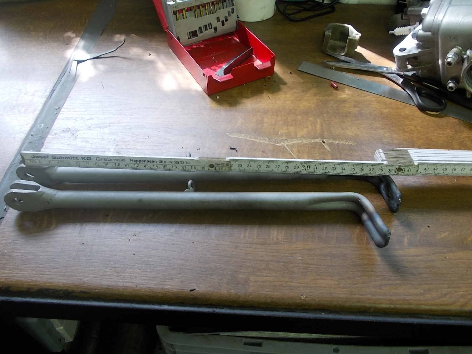

So bin jetzt mal in der Werkstatt gewesen und hab die zwei verschiedenen Seitenständer mal raus geholt
Speciale hat von Bohrungsmitte bis Aufstandsfläche 390mm, die Standard nur 360mm.
DSCN3188.JPG [ 502.88 KiB | 18749-mal betrachtet ]
DSCN3189.JPG [ 452.91 KiB | 18749-mal betrachtet ]
Normal hat die Standard bei den Federbeinen einen Augenabstand von 345mm und die Speciale 360mm.
Felix deine Federbeine kommen mir etwas zu lang vof :roll:

Also hab ich nen speciale ständer soweit so gut
Hm vielleicht hat mal jemand die mühle höhrgelegt wer weiß
Ich baue sie jetz erst mal komplett zusammen und wenn er nicht passt verlängere ich ihn
Weil die dämpfer sind jetzt schon überholt worden
Ein stück rohr einschweißen sollte kein problem sein
Mfg felix
