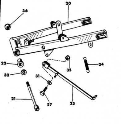

Meine rc steht nicht richtig auf dem seiten ständer
Weiß ja nicht mal ob der original ist
Hat mir jemand maße und oder bilder wie das gaze aussehen sollte??
Wär klasse
Mfg felix

Also hier mal auf die Schnelle ein Bild aus dem Ersatzteilkatalog
Dateikommentar: Seitenständer
Seitenständer.jpg [ 33.67 KiB | 18801-mal betrachtet ]
Jetzt ist die Frage welche Gabel und Federbeinlänge du hast, denn die Aspes Standard und Speziale haben unterschiedliche lange Seitenständer.

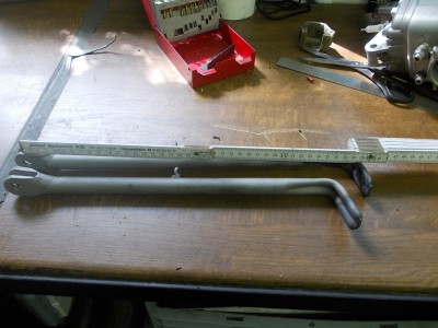

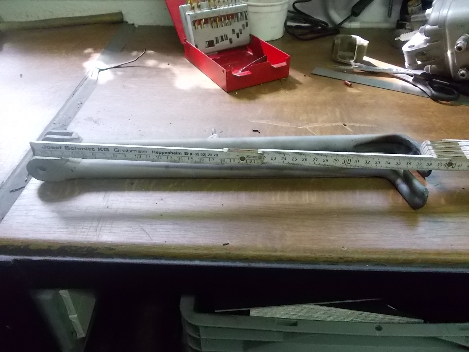

So bin jetzt mal in der Werkstatt gewesen und hab die zwei verschiedenen Seitenständer mal raus geholt
Speciale hat von Bohrungsmitte bis Aufstandsfläche 390mm, die Standard nur 360mm.
DSCN3188.JPG [ 502.88 KiB | 18748-mal betrachtet ]
DSCN3189.JPG [ 452.91 KiB | 18748-mal betrachtet ]
Normal hat die Standard bei den Federbeinen einen Augenabstand von 345mm und die Speciale 360mm.
Felix deine Federbeine kommen mir etwas zu lang vof :roll:
