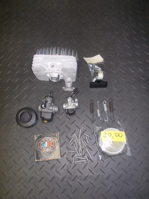

Hallo Micha, weder noch!
Muss heute Nachmittag noch mal in der Werkstatt Gotos machen.
Hier ein Bild von den Novegro 2017 Teilen, da hab ich mir eine Lampe mitgebracht.
Man kann den Preis ja klar erkennen, denke ich :mrgreen:
