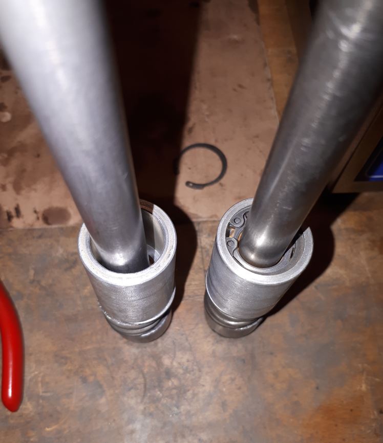

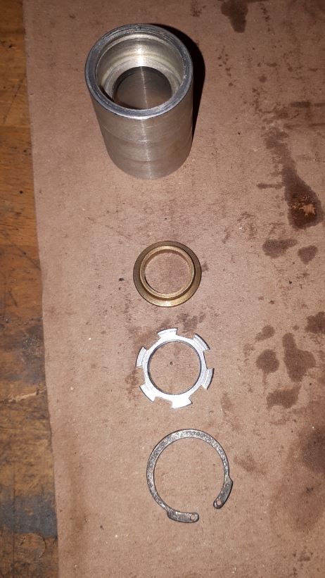

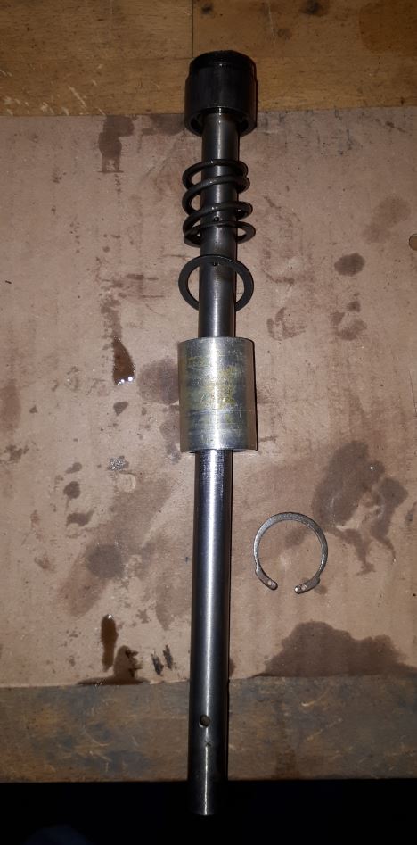

da ich mit dem Federverhalten meiner Gabel nicht besonders zufrieden bin (hat ganz beschissen ausgefedert und meistens die letzten 5cm gehangen) habe ich die Gabel wieder zerlegt da ich dachte das evtl. etwas krumm ist. Also die Gabelbrücke ist gerade und die beiden verchromten Standrohre auch. Von daher supi. Das Innenleben habe ich mal komplett in mein Ultraschallbad gelegt und ausgeblasen. Jetzt habe ich so schlau wie ich bin ja alles fotografiert. Nur nicht wie rum das Ventilteil im Standrohr sitzt. Ich meine
Unbenannt.JPG [ 66.7 KiB | 25586-mal betrachtet ]
dass die Scheiben mit dem Seegerring nach unten zeigen. Ansonsten läuft alles spielfrei ineinander, habe da jetzt nichts bemerkt das da was klemmt. Die kleine Feder scheint ja für die Zug/Druckstufengeschichte zu sein. Im Endeffekt ist da nix dickes drin. Grübel ......

Mir wäre erst mal geholfen wenn ich wüssze wie rum die Ventile richtig sitzen. :(
Gruß Micha

@Micha: komme erst Montag wieder in die Werkstatt, dann schau ich nach der Standard Samfis Gabel
@Felix: Glaube ich nicht, das es an mangelnder Vorspannung liegt. Evtl Gabel verspannt? Zum Test mal Rad raus und schauen wie die dann federt. Sonst wir vorher geschrieben, könnten Macken im Tauchrohr ne Fehlerquelle sein. Aber wenn sie am Anfang normal läuft eher nicht.

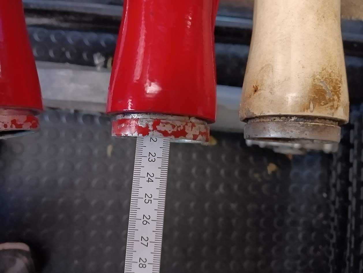

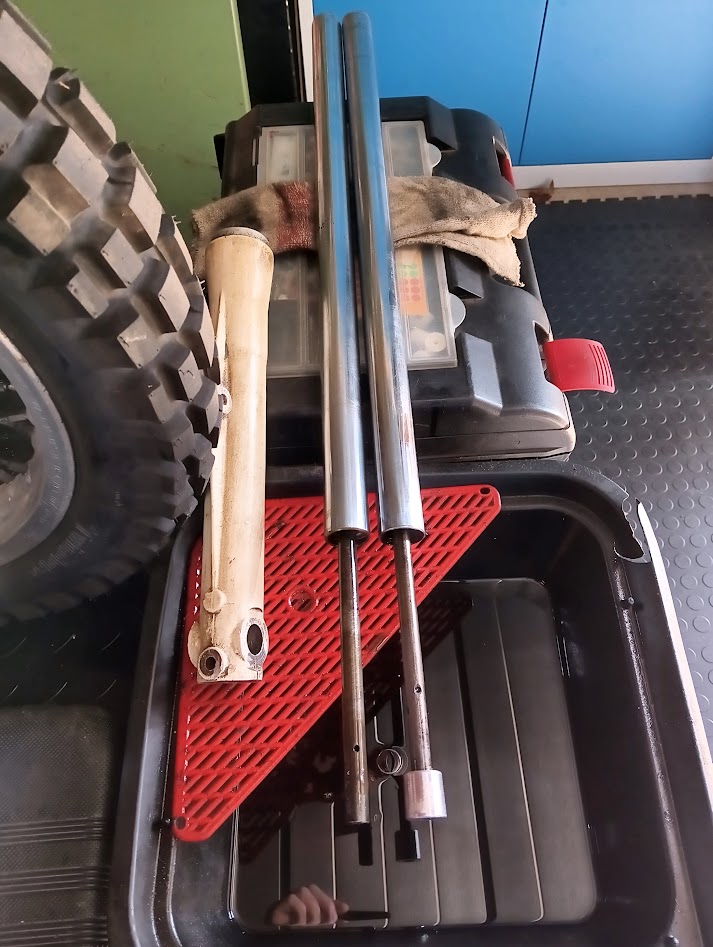

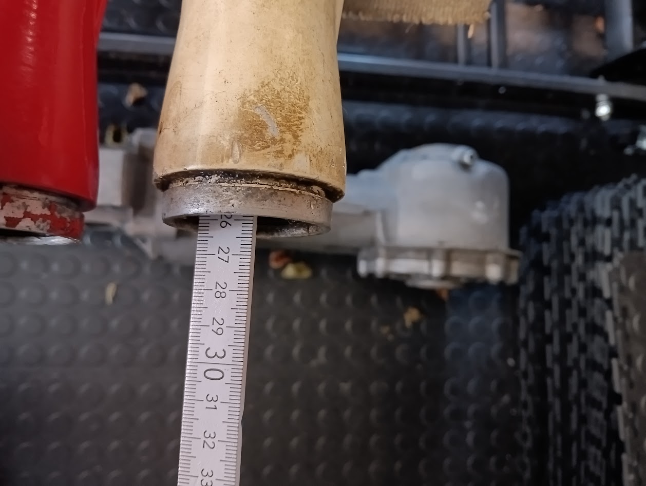

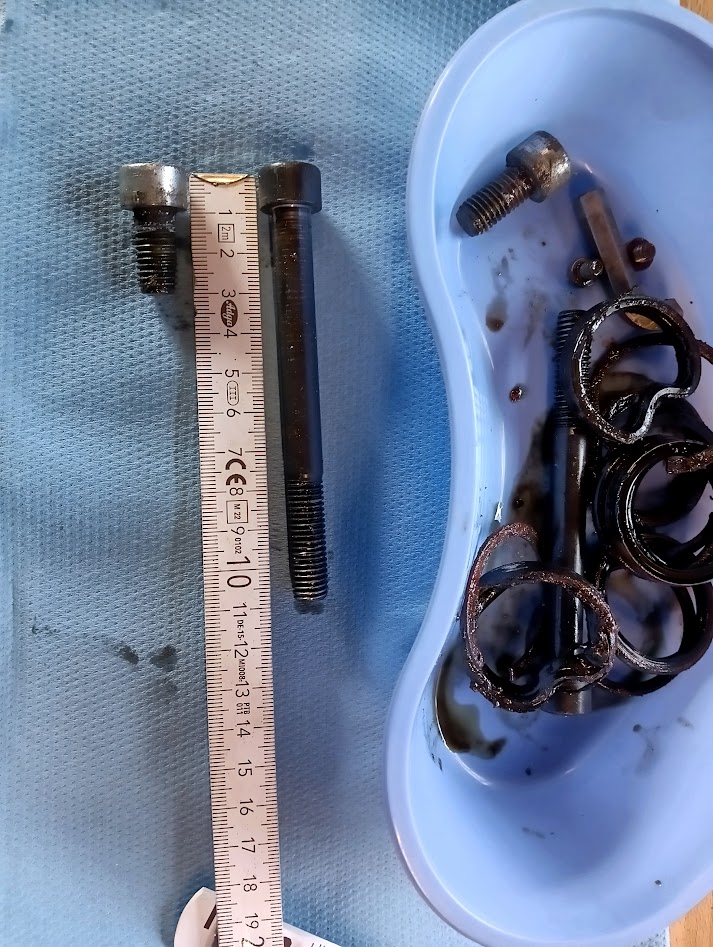

Gibt es von der Samfis Gabel 2 unterschiedliche Ausführungen mit 180 mm Federweg? :idea:
Habe eine mit ca. 60 mm mehr Gesamtlänge....die Standrohrlängen sind bei beiden gleich, nur bei der einen ist die Aufnahme im Tauchrohr höher und mit Aluminium Rundolzen, die Federn sind auch 60 mm kürzer.....bestimmt ist sie auch dem Grund ausgeschlagen!
Die Schrauben sind entsprechend länger im Tauchrohr.
