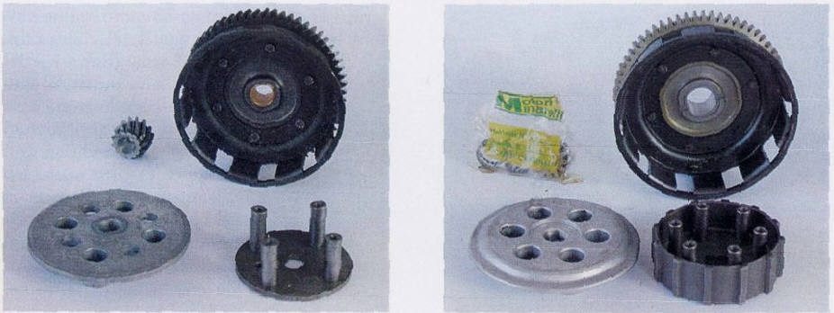

Welche Kupplung hast du, die mit 4 oder 6 Federn?
alte Kupplung klein.jpg [ 47.83 KiB | 19078-mal betrachtet ]
Und wenn du doch die große hast, evtl. anderes Getriebeöl nehmen.

Ne die mit 4 Federn ist viel kleiner, dadurch auch nicht gut für Leistungssteigerung geeignet, dann rutscht die.
Die "große" ist auch im K6 verbaut und hat dort (mit richtigem Öl) auch keine Probleme mit 12-18 PS
Tja du wirst wohl nicht umhin kommen den Deckel mal abzumachen
