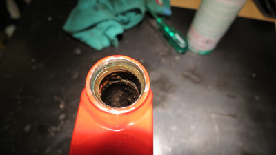

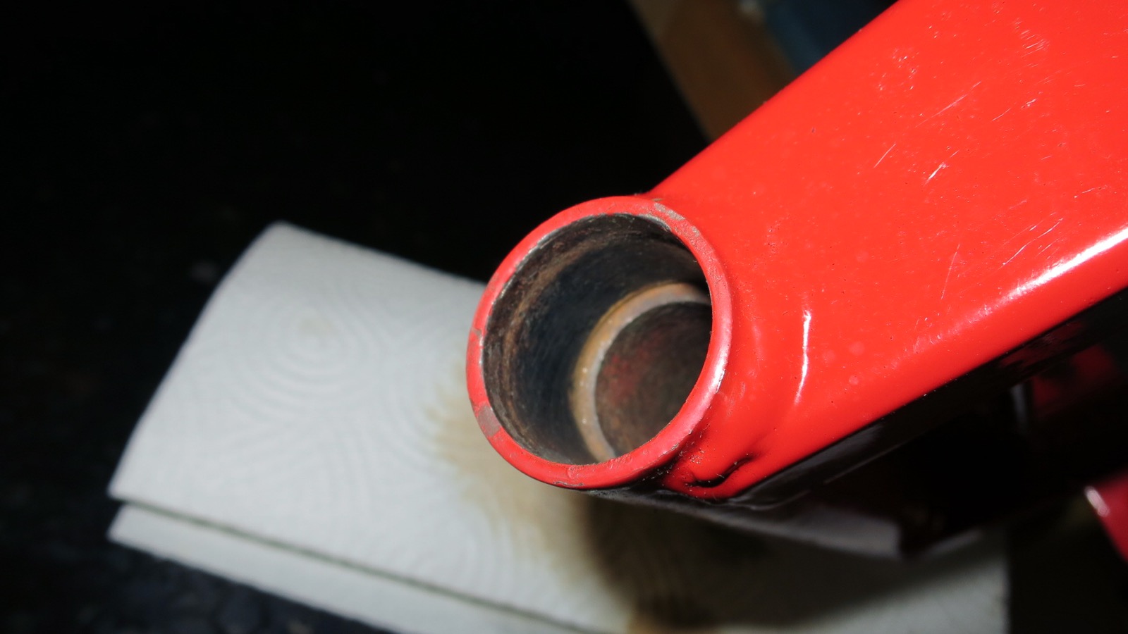

Hier mal ein paar Fotos...
Ich glaube das wird nicht einfach, wenn jemand einen Tip hat.

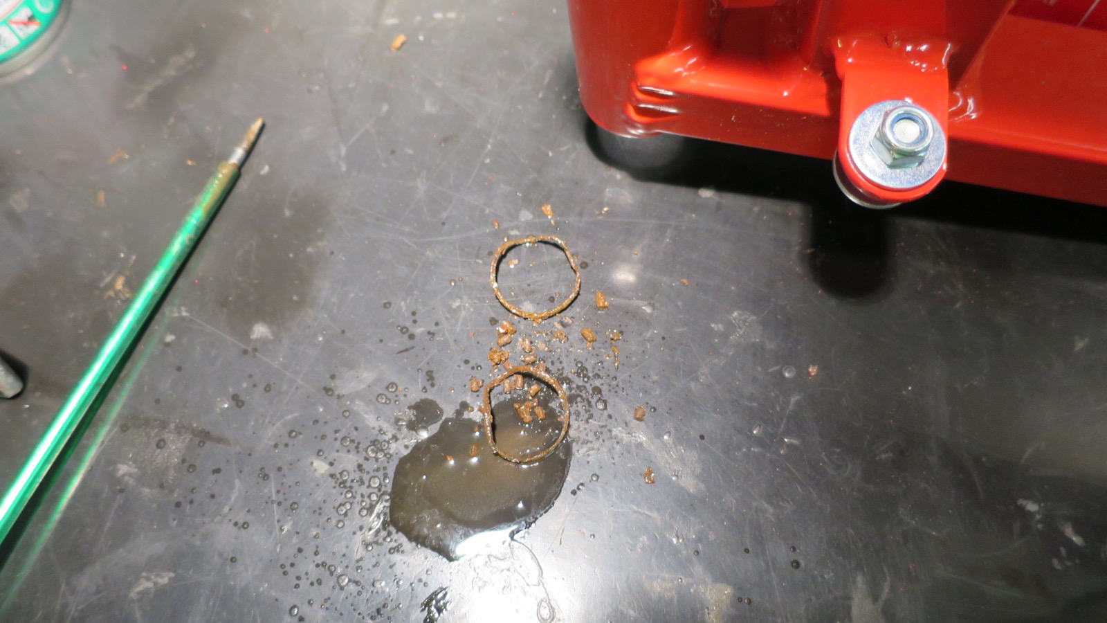

Ein paar 40 Jahre alte Kegelrollen habe ich auch noch gefunden.

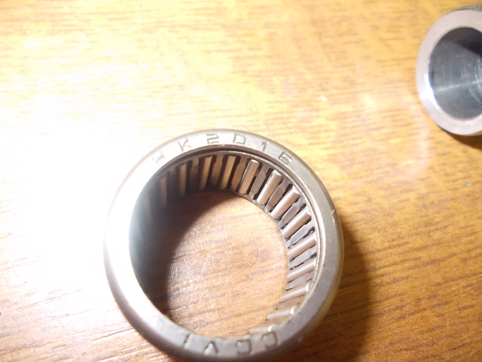

Also es sind HK2016 Nadellager, hab gerade mal nachgesehen und die 4mm Breite das sind die Siris
Dateikommentar: HK 2016

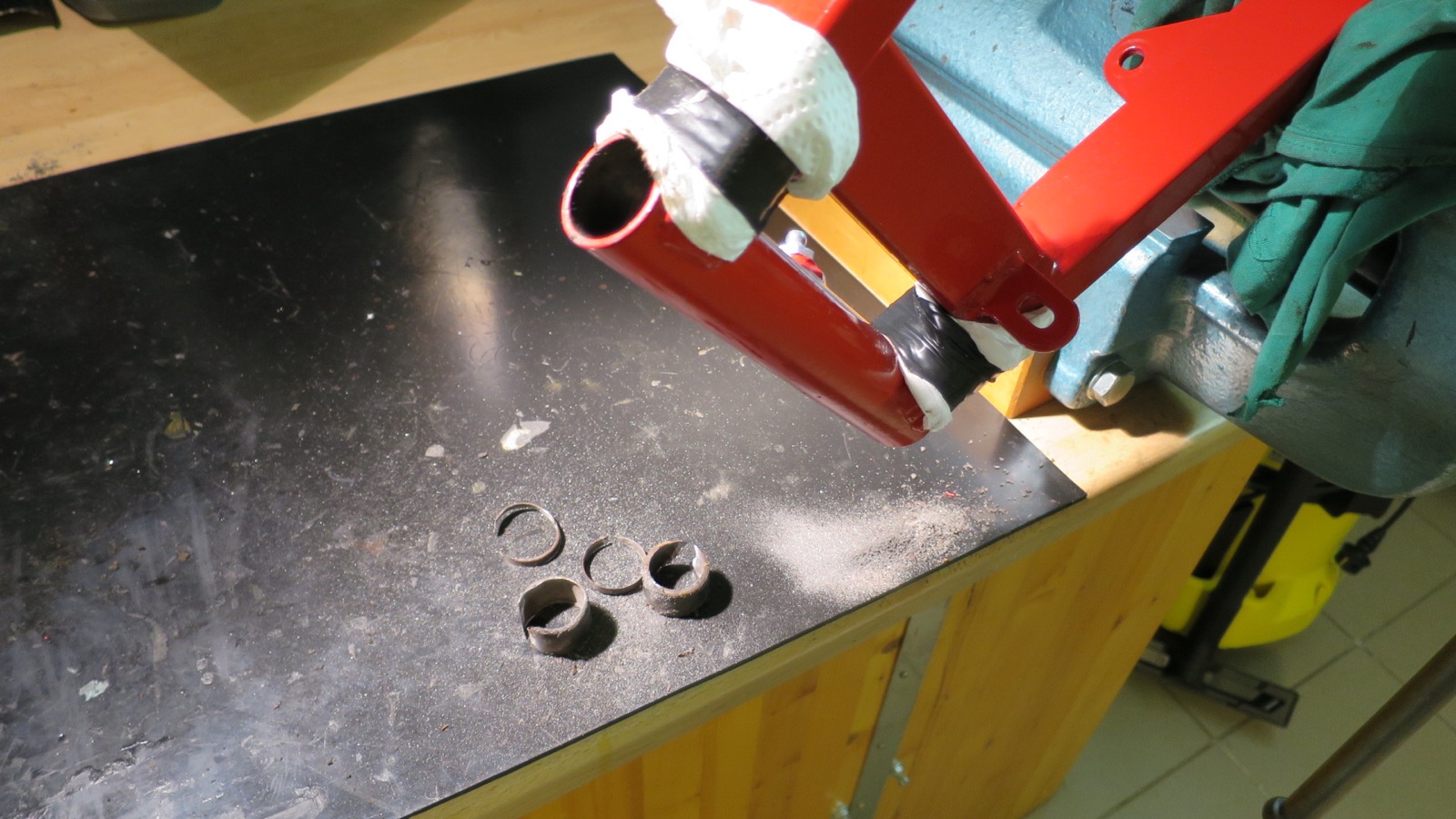

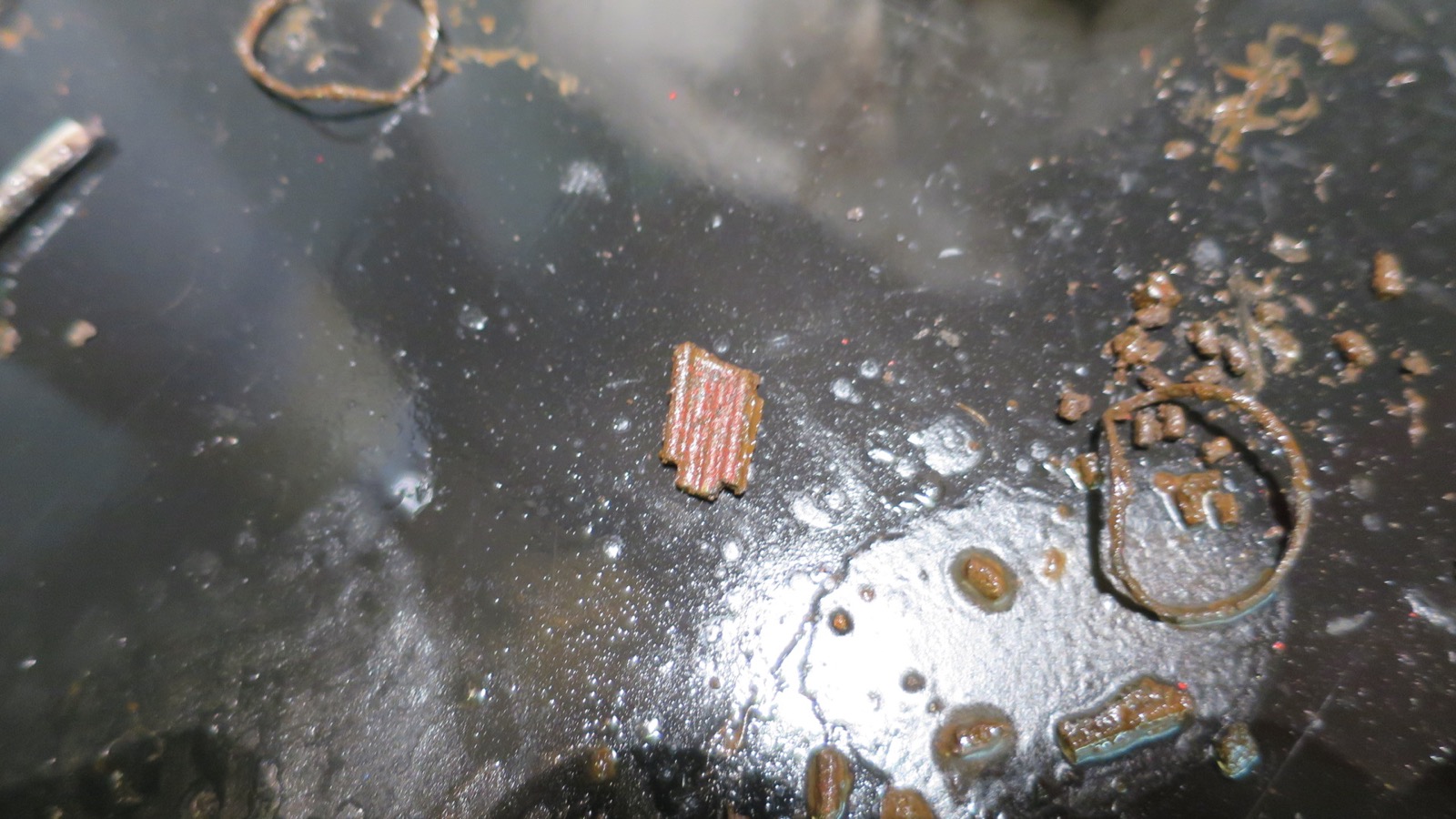

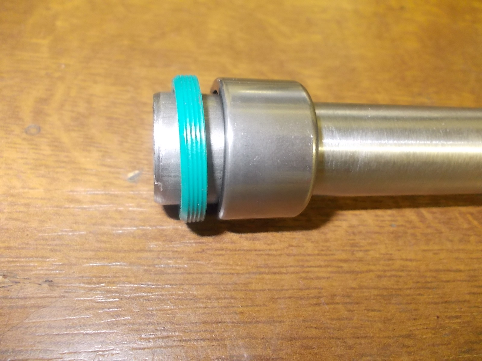

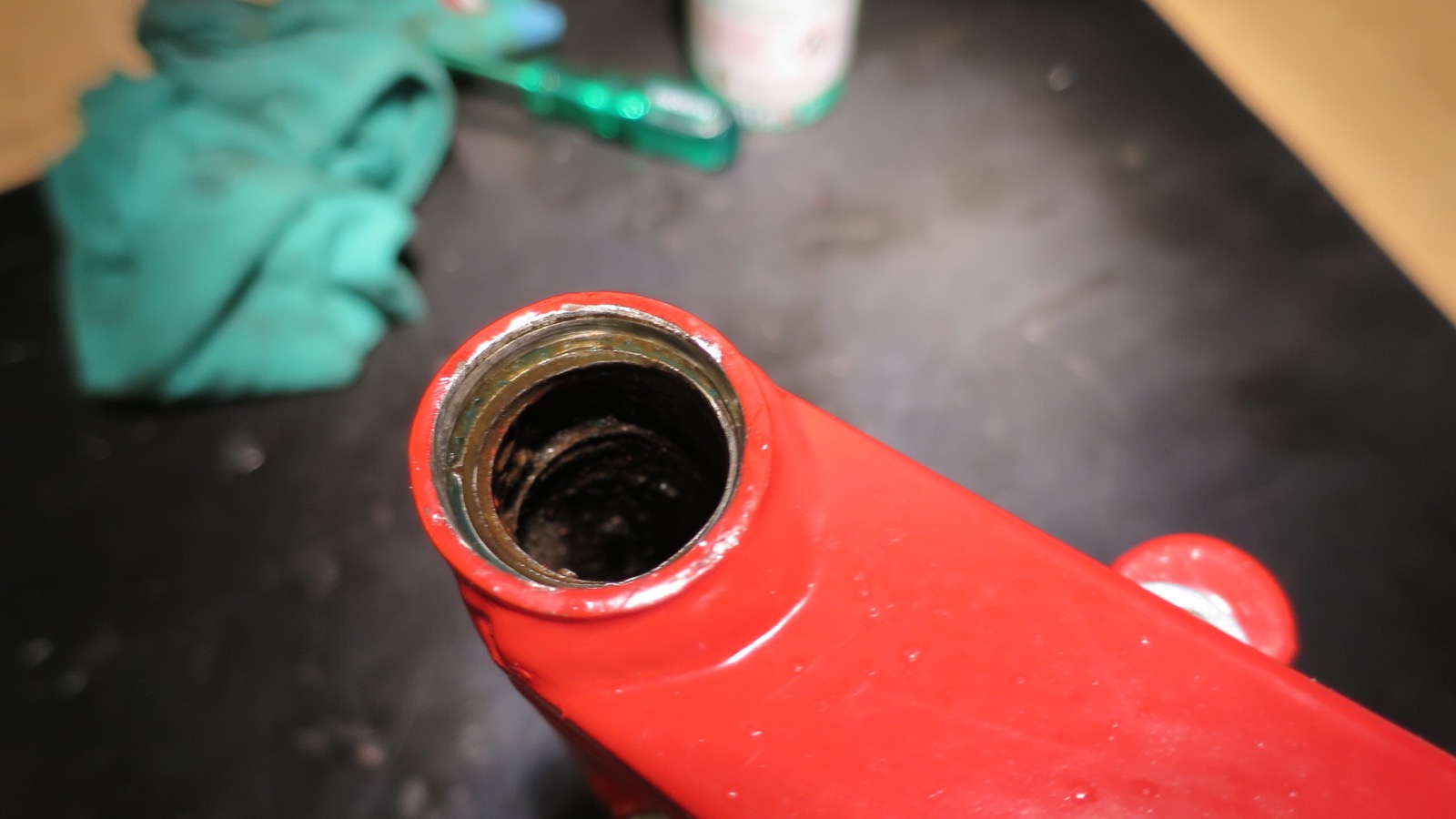

BeitragVerfasst: 14. Sep 2019 12:46
Beiträge: 621
Hat gut geklappt, und ging doch relativ schnell.
:dank
IMG_5084.JPG [ 156.52 KiB | 20955-mal betrachtet ]
IMG_5081.JPG [ 323.46 KiB | 20955-mal betrachtet ]
 Betreff des Beitrags: Re: Schwingenlager ersetzen
BeitragVerfasst: 14. Sep 2019 12:54
Beiträge: 621
Der Lagersitz ist 22mm tief, d.h. wenn die Lager vor dem Bund sitzen, und die Dichtringe dann vor dem Lager, bleiben vorne 2mm Luft.
Kommt zwischen Schwinge und Rahmen noch eine Kunststoffscheibe.
