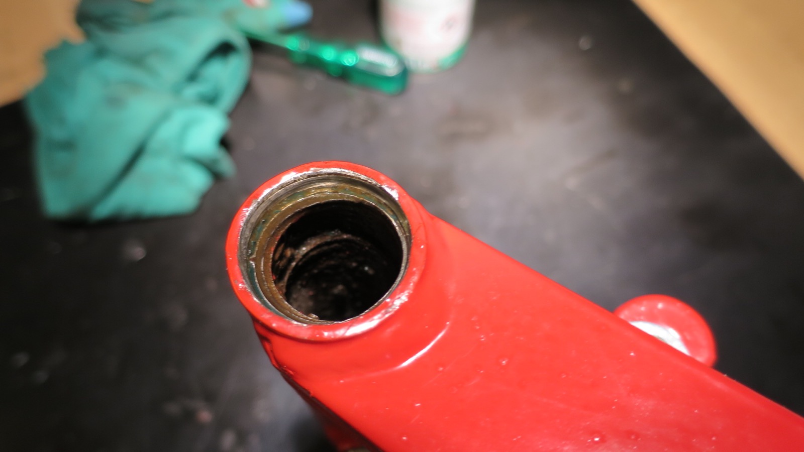

Autor:  Nordpol [ 13. Sep 2019 19:41 ]
Betreff des Beitrags:  Re: Schwingenlager ersetzen
Hier mal ein paar Fotos...
Ich glaube das wird nicht einfach, wenn jemand einen Tip hat.

Autor:  Aspes Kalle [ 13. Sep 2019 19:50 ]
Also es sind HK2016 Nadellager, hab gerade mal nachgesehen und die 4mm Breite das sind die Siris
Dateikommentar: HK 2016
CF9E96FF-EF40-421A-9EA6-465D06BA6165.jpeg [ 514.5 KiB | 20971-mal betrachtet ]
Dateikommentar: Siri, Lager und Buchse
C279E60B-F94C-4510-848A-87924C3CB953.jpeg [ 526.16 KiB | 20971-mal betrachtet ]
Was das Lagerausbauen angeht :? das ist mühsam. Ich mache das immer mit nen Dremel, dünn schleifen, nach innen biegen und rausziehen
Achtung die Hopi hat 2 x HK2016 pro Seite, die Navaho nur 1 x pro Seite

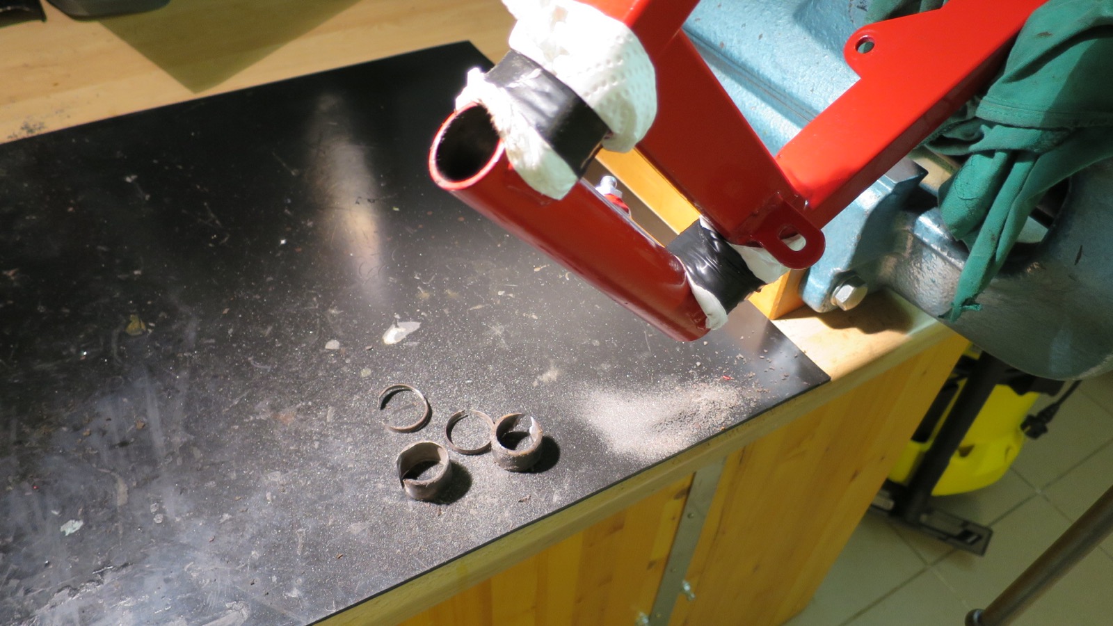

Autor:  Nordpol [ 14. Sep 2019 12:46 ]
Hat gut geklappt, und ging doch relativ schnell.

Autor:  Nordpol [ 14. Sep 2019 12:54 ]
Der Lagersitz ist 22mm tief, d.h. wenn die Lager vor dem Bund sitzen, und die Dichtringe dann vor dem Lager, bleiben vorne 2mm Luft.
Kommt zwischen Schwinge und Rahmen noch eine Kunststoffscheibe.
