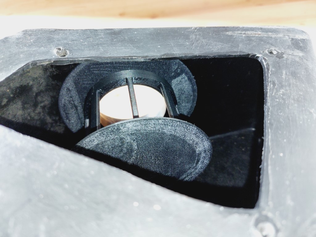

Autor:  wombel [ 20. Aug 2023 11:21 ]
Betreff des Beitrags:  Re: Luftfilter Aspes - Bilder / Skizzen
Hallo Miteinander,
Kalle hat mir einen Musterkasten der 80cccm Variante zugeschickt in dem ich mal eine LuFi Variante reingebastelt habe.
3-teilig ist die Montage etwas fummelig. Die beiden "Ringe" könnte man aber auch miteinander verschrauben damit sie fest verklemmt sind und innen nur der Korb verschraubt wird.
Der Korb an sich wäre dann aber weiterhin schraubbar.
Ich habe aktuell die maximale Korbgröße erreicht, die ich über die Dreiecköffnung einbringen kann.
Nach dem Einbau muss der Korb im Gehäuse gedreht werden. Wenn der Vergaser demontiert wird, könnte der Korb auch von vorne eingeschoben werden und somit länger sein.
Der freie Durchmesser an der engsten Stelle liegt bei ca. 55,5mm. Der Korb würde dann für die 50 und 80 ccm Veriante passen...

Autor:  Aspes Kalle [ 20. Aug 2023 11:38 ]
Ich würde den Korb nicht größer machen, wie bei der 50er.
Ersten recht der Luftdurchsatz allemale. Zweitens geht dann die Suche nach Filter wieder los.
Oder willst du selbst schneiden und kleben? Damit hab ich noch keine Erfahrungen gemacht.
Autor:  wombel [ 20. Aug 2023 12:29 ]
ich hab mir aktuell den Filter selbst geschnitten und geklebt. Habe die Maße des originalen Filterkorbs bzw. Filter nicht vorliegen... Würde dann den Korb entsprechend anpassen das die Filter plug and play passen. Hab mir die Sache mit dem "eingelegten" Metallsteg nochmals überlegt. Wäre generell möglich denke aber das ich den Durchsatz an der engsten Stelle auf "maximal" halten würde.
Der Steg müßte zum aufschwiessen der Mutter wohl an die 9mm haben, da gehen von der 24 ccm ca. 20% ab...
