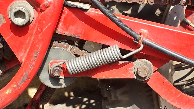

Autor:  bohl1964 [ 21. Jun 2014 16:11 ]
Betreff des Beitrags:  Re: Kettenschutz Kotflügel Tankaufkleber RCR50 Standard 1980
Weils ich's auf dem Foto mit dem Kettenschutz ganz leicht erkennen kann:
Du hast einen Kettenspanner mit Kettenlaufrolle? Wo gibt es den und wie wird der befestigt?
Johannes
Autor:  Aspes Kalle [ 22. Jun 2014 07:55 ]
Die Kettenspannrolle ist falsch befestigt!
Die kommt anders rum und wird an der unteren hinteren Motorhalteschraube befestigt.
Muss mal Bilder machen, hab ich im Moment nicht vorliegen.
@ Sommer2013: ich mess mal nach und was der Folienmann haben will sag ich dir sobald ich Infos habe. Hm wäre klasse, wenn man dich mit Namen ansprechen könnte. Auf jeden Fall klasse mit der Zeichnung, das hilft sicher vielen!
Autor:  Sommer2013 [ 22. Jun 2014 11:11 ]
Hallo Johannes,
die zusätzliche Kettenrolle war seinerzeit ein Tribut an die Corte Cosso Stoßdämpfer einer 125er Cagiva mit mehr Federweg und - kraft.
Die Kettenrolle gab es damals im Zubehör, war allerdings ein Fail, weil nicht drehbar, federnd gelagert, hat somit immer dem Kettenzug einmalig nachgegeben :x .
Habe dann kurzer Hand im Eigenbau (siehe Bild) diesen mit einer Hülse an der Kettenführung drehbar gelagert und die Achse der Kettenrolle (längere Schraube) verlängert, damit ich die Feder an Rolle und Bremszughalter ( :idea: sorry, bot sich in meinem jugendlichen Leichtsinn irgendwie an) einhängen konnte.
Die von Kalle genannte Befestigung kannte ich damals nicht, aber die ist bestimmt auch nicht federnd. Also statische Befestigung kann ich nicht empfehlen.
Kettenspanner.jpg [ 111.72 KiB | 14215-mal betrachtet ]
