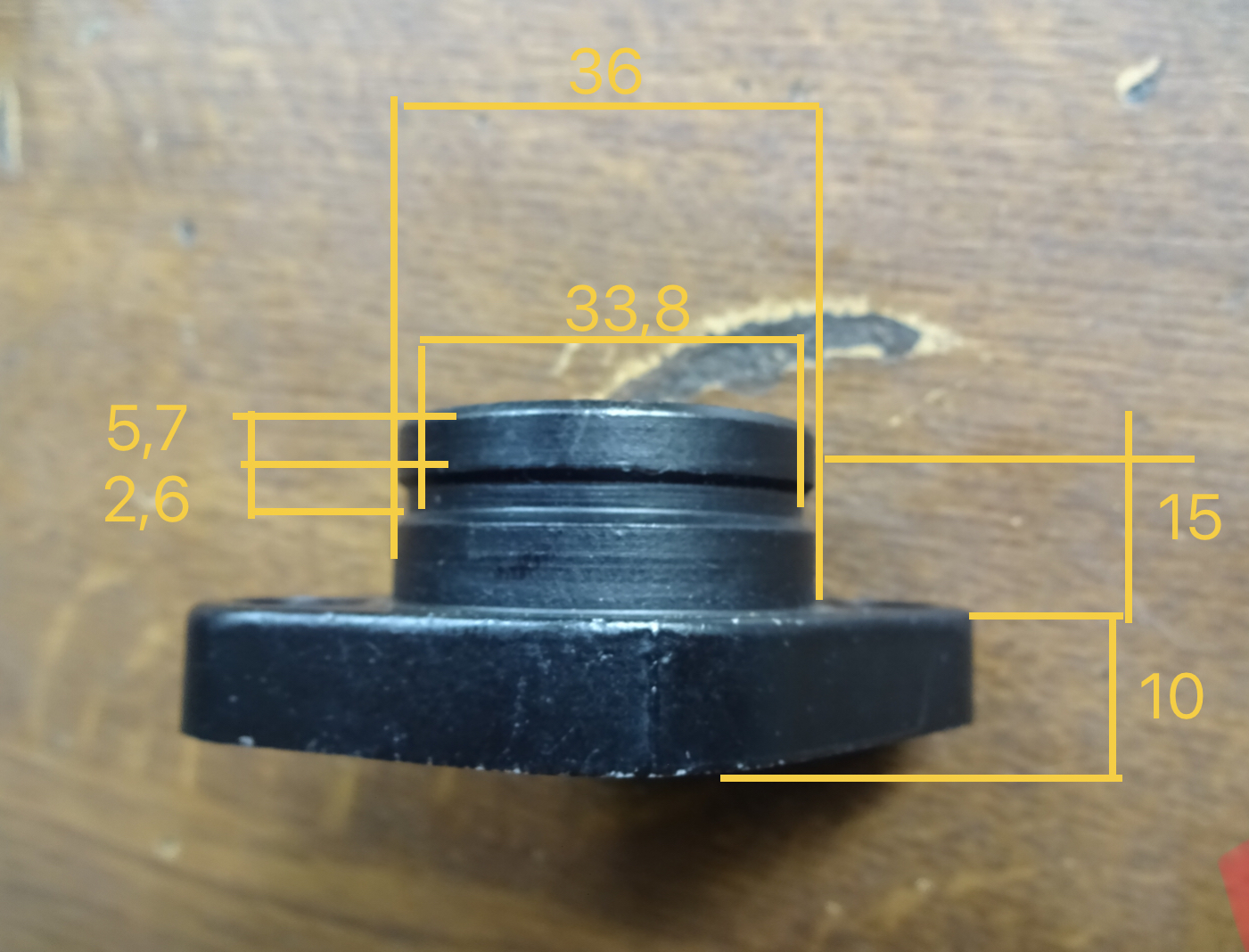

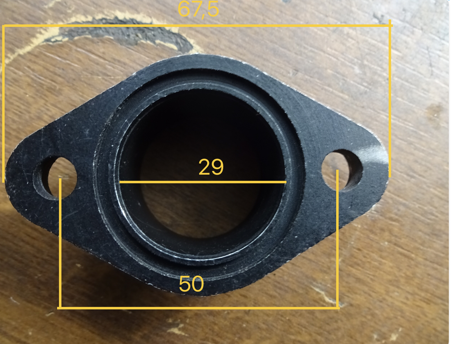

Hat noch jemand einen passenden Ansaugstutzen für den 28er Dellorto Vergaser? Kalle konnte ich seinen letzten leider nicht aus den Rippen leiern...

BeitragVerfasst: 12. Okt 2024 07:23
Beiträge: 621
Guten Morgen,
habe ich bestimmt, hast Du Maße.
Gruss ulli
BeitragVerfasst: 12. Okt 2024 07:47
Registriert: 1. Jun 2024 20:42
Beiträge: 40
Die Frage nach Maßen kann am Besten Kalle beantworten.
@Kalle: Bist du mal so gut und misst nach?
http://www.2Taktteile.de
BeitragVerfasst: 12. Okt 2024 21:10
Beiträge: 6408
Hoffe das passt do, sonst melden
IMG_1451.jpeg [ 1.29 MiB | 5756-mal betrachtet ]
IMG_1452.jpeg [ 1.05 MiB | 5756-mal betrachtet ]
Die Nut für den O-Ring hab ich nicht gemessen. Die kann man passend zum vorliegenden O-Ring einbringen.
