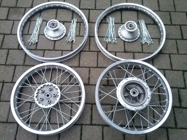

Ich hab bei den 125ern ebenfalls 2 Ausführungen.Einmal die gleiche die auch in den 50ern verbaut war,Bremse links,Trommeldurchmesser weiss ich momentan nicht,hab die Trommel gerad nicht bei der Hand,entspricht aber meiner 50er RCR Nabe und die auf dem Bild rechts gezeigte 1981verbaute Variante mit der Bremse rechte,was allerdings wieder n ganz anderes Kalieber ist, mit nem Trommeldurchmesser von ca 137mm.
Beide passen mit den jeweiligen Distanzhülsen in die gleichen Schwingen,die allerdings breiter sind als die 80er Schwinge.
CAM00283.jpg [ 150.87 KiB | 18645-mal betrachtet ]
