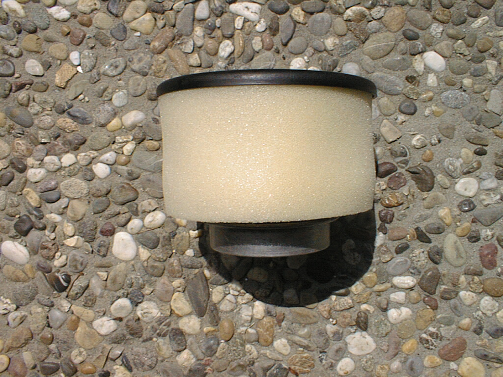

Na den richtigen Aspes Sport-Luftfiltersatz!
sieht dann so aus in Original, kann man aber ja prima selbst was zaubern. Sieht ja eh keiner, da alles im Kasten versteckt ist.
Zusammen.JPG [ 436.66 KiB | 13910-mal betrachtet ]
Einzelteile.JPG [ 421.45 KiB | 13910-mal betrachtet ]
Luftfilterabdeckungen 50er.jpg [ 134.59 KiB | 13908-mal betrachtet ]
Und dann die linke Variante des Luftfilterkastendeckels nehmen, der hat vollen Durchsatz. Der Linke ist Drosseldeckel der 50er Navaho, mit 4 Öffnungen wäre das der Drosseldeckel der 80er.

Also ich hab die "Aspes" Filter mir vom André Horvath http://www.enduroklassiker.at/ besorgt, sind glaube ich normalerweise für eine BSA. Einfach die Wunschmaße beim André vorbringen, der besorgt was passendes und für ca. 7 Euro schneide, klebe und fluche ich nicht selbst.
(Edit 2012: Hinweis, 7 Euro war wohl mal, jetzt kostet die leider 18 Euro :cry: )
