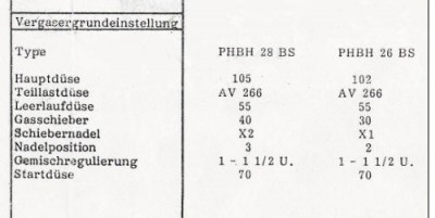

Will auf meiner 80 er einen 28 er Dellorto montieren. Ich suche noch die ideale Düsenbestückung.
Orginal-Zylinder- Sportauspuff Aspes.
Vielleicht kann mir ja einer einen Tipp geben.
Gruß Michael :mrgreen:

Hallo Michael,
versuch es doch mal mit der Bedüsung eines 50ccm Corsa Corta Motors:
Bedüsung Corsa Corta.jpg [ 17.74 KiB | 7489-mal betrachtet ]
Die Vergaser werden ja auch als Tuning Variante an der 80er verbaut und ob die Hauptdüse passt, kommt eh auf Auspuff und Luftfilter an. Kannst du also eh nur im Fahrversuch ermitteln
Zumindest hast du mal einen Anhaltspunkt.
