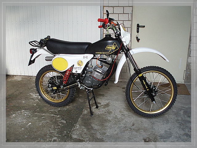

Hallo Aspesgemeinde,
ich bin auf der suche nach Simmeringen für meine Samfisgabel (durchmesser35). Hatte damals Wellendichtringe verbaut, aber das funktioniert nicht so richtig. Kann mir da jemand weiterhelfen. Und schon mal vielen Dank im vorraus. :P

hallo Tom,
also da gehören Wellendichtringe dieser Größe rein 35 x 47 x 7
Denke die hast du doch sicherlich auch schon mal verbaut, denn die gibt es ja ohne Probleme zu kaufen.
Aber was ist dein Problem? Undichtigkeit? Das könnte mehrere Ursachen haben:
- Dreck unter der Dichtlippe => mal mit ner dünnen Fühlerlehre zwischen Standrohr und Dichtring gehen
- Macken in der Chromoberfläche des Standrohre? Hilft nur neuverchromen
- Schief eingebaut? Beim nächsten mal besser machen :roll:

Hallo Kalle ,Hallo Hans Joachim,
erstmal Danke an euch. Also da meine Dichringe damals quasi nicht mehr existierten hatte ich nur die Durchmesser als Ausgangsmasse. Die Höhe fehlte mir! Dafür hatte ich dann zwei 5mm Wellendichtringe verwendet. Hatte den Abstand bis zum Seggering gemessen und das waren 10mm.
Die Standrohre sind neu verchromt worden und sehen aus wie neu.
Ich bräuchte halt eine Quelle, wo ich diese Dichtringe beziehen kann. Oder bekommt man die auch bei Polo, Hein Gericke usw.?

Hab heute mal die Dichtringe (Radial) :P ausgebaut und ich muss mich korrigieren. Ich brauch eine Höhe von 14mm, also 35 x 47 x 14. Weis jemand wo ich solche Dichtringe herbekomme, oder waren da noch Abstreifer eingebaut. Ich hab da leider keinen Anhaltspunkt, da bei meiner Samfisgabel damals nix mehr brauchbares da war und ich pro Holm zwei Radialdichtringe verbaute mit jeweils 7mm.
Bei Ariete finde ich nur 10mm.
Und Danke schon mal für deine / eure Hilfe.
