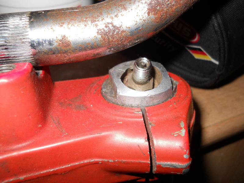

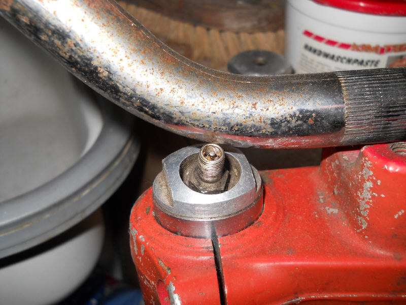

Also für mich sehen die Gabelrohre nicht sauber auf Brückenhöhe ausgerichtet aus!
Hab einfach mal an einer 35er Samfis Bilder gemacht, bei unterscheidlicher Durchsteckhöhe
zu hoch.jpg [ 88.79 KiB | 17169-mal betrachtet ]
wie man sehen kann ist auch der (verrostete) alte Lenker unten so breit, dass er über die Gabelrohre mit seinem waagerechten Teil geht. Hab auch keinen Lenker gefunden der früher nach oben gebogen ist.
Wenn man aber das Gabelrohr bündig mit der Gabelbrücke macht, passt das doch.
tief.jpg [ 85.12 KiB | 17169-mal betrachtet ]
Bei dem Bild könnte man die Gabel noch so drehen, dass das Ventil nach aussen zeigt und hätte genügend Platz.
Also ich denke deine Gabelrohre müssen weiter runter, bis sie bündig mit der Brücke sind. Also nur noch die aufschraubbaren Kappen überstehen.
 Betreff des Beitrags: Re: Gabel / Lenker-Kombination
BeitragVerfasst: 31. Mai 2012 10:03
ich habe naturlich mittlerweile die Gabelrohre bündig und die Ventile nach außen gedreht. Der Lenker, den ich z.Z. montiert habe, ist allerdings unten breiter und geht über das Ventil hinaus, so dass ich bei eingebautem Lenker nicht an das Ventil komme.
