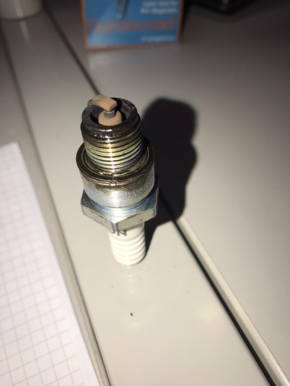

Beiträge: 218
Ich habe mich beim Abstimmen, auch nach dem Durchlesen aller greifbaren Infos, mit der Interpretation der einzelnen Anomalien auch sehr schwer getan.
Manche beschriebenen Effekte von zuviel Sprit / zu fett und zu wenig bzw. zu mager, fühlten sich je nach Fahrsituation (Berg/Ebene/...) für mich ähnlich an.
Wirklich geholfen hat mir der Griff zum Choke. Wenn es in der Situation direkt besser wurde, war ich zu mager und arbeite dann weiter Richtung fett.
Wurde es noch schlimmer, dann halt umgekehrt.
Und das Kerzenbild hat mir geholfen. Vom Fahrgefühl meinte ich, dass ich in die richtige Richtung arbeitete, bis ich die Kerze kontrollierte. Elektrode hatte Schmelzperlen oder war sogar abgeschmolzen! Also wieder in die andere Richtung.
aspfrm_59.jpg [ 433.44 KiB | 18233-mal betrachtet ]
Aber so wie Du es schilderst, bin ich bei Kalle. In diesem Bereich muss es fetter werden.
Viel Erfolg!
Jürgen
vg Jürgen

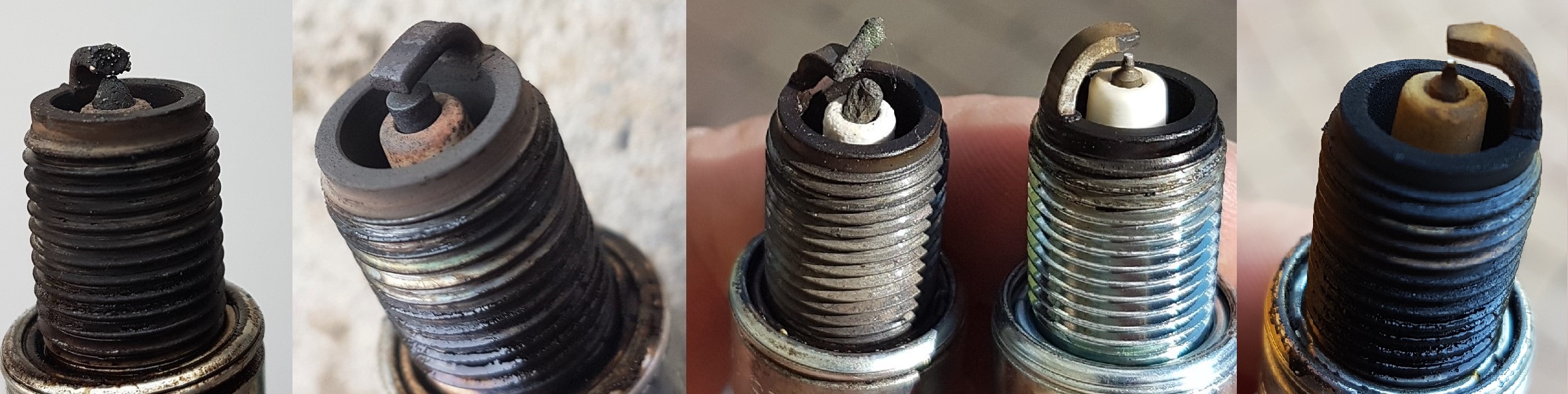

Beiträge: 161
Wohnort: Lampertheim
d98be7c0-7e1d-4401-b2bd-b45824b8e32a.JPG [ 94.7 KiB | 18228-mal betrachtet ]
Da kann ich mit angeben....
