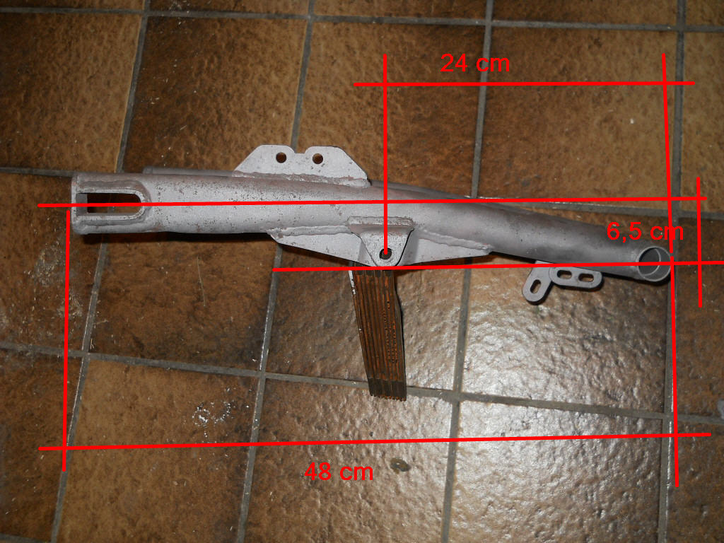

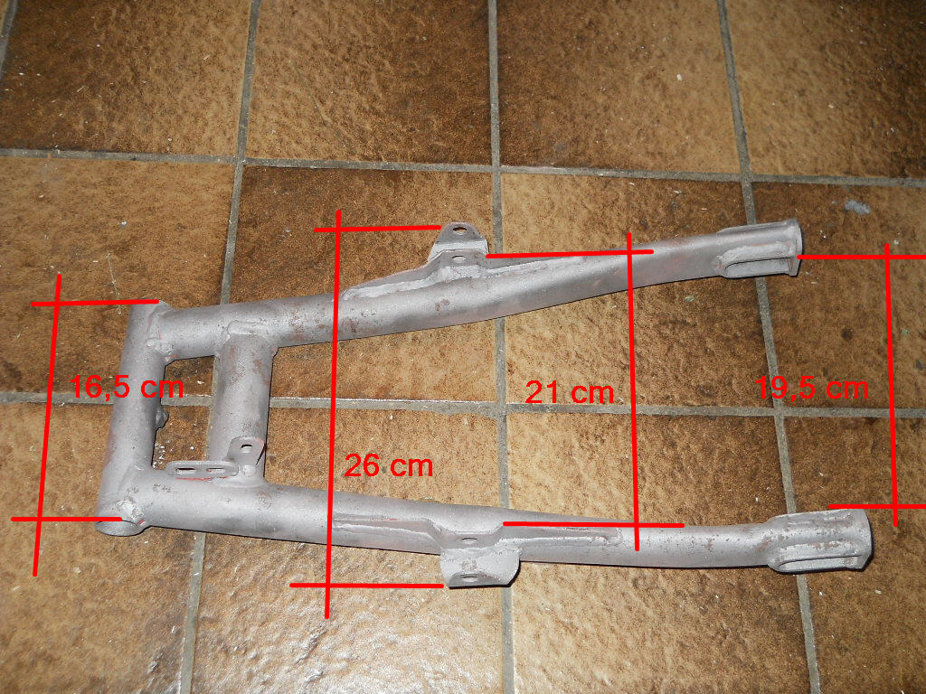

Es gab hier mal in einem Beitrag (weiß leider nicht mehr welcher :roll: ) die Frage ob die Schwinge der 80er Aspes Special gleich mit der einer Fantic wäre.
Hm da ich keine Knickschwinge der Fantic habe, hab ich wenigstens mal Bilder mit Maßen der Aspes Schwinge gemacht.
Wenn jetzt jemand mal nachsehen kann ob da was zu Fantic identisch ist, wäre das prima.
80er Special Schwinge 1.jpg [ 154.99 KiB | 22910-mal betrachtet ]
80er Special Schwinge 2.jpg [ 218.79 KiB | 22910-mal betrachtet ]

die Fantic Schwinge ist anders,da geht das vordere Querrohr nicht durch.Da sitzt in der Mitte ein Motorhalter(der an die beiden hinteren Haltepunkte des Motors geschraubt wird) und durch den Halter geht die Schwingenachse.

Ebenso bei Beta, Aprilia, SWM.
Warum wollt Ihr überhaupt Schwingen von anderen Marken tauschen? Macht doch nur Sinn, wenn diese länger ist, um den Gerardeauslauf zu verstärken (bei einem Geländemoped will man aber doch meist Wendigkeit!) oder man wechselt zu einer Aluschwinge mit weniger Gewicht und mehr Steifigkeit (gab es doch wohl nur bei Aprilia, oder?).
Der Fahrwerkseingriff bei Schwingenwechsel ist also durchaus erheblich, wenn man nicht exakt gleiche Maße hat. Ich würde es daher allenfalls als "Experiment" sehen, das wahrscheinlich zu Verschlechterungen führt.
