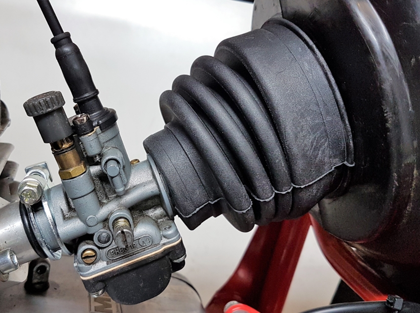

Der Gummi ist ein "ORIGINAL IMPERIUM" Faltenbalg für Antriebswelle vorne von verschiedenen Fiat, Lancia oder Alfa Modellen. Die Artikel-Nr. ist 27250.
Mit diesen Suchbegriffen findet ihr das Teil bei vielen Autoteile-Shops. Keine Ahnung ob es die auch einzeln gibt, ich habe jedenfalls ein Paar geliefert bekommen.
Der Versatz ist zumindest bei mir, mit dem Einlass / Vergaser nicht so dramatisch und der Balg tut was er soll, nämlich abdichten:

der Tipp mit der Achsmanschette als Gummiverbindung zum Luftfilterkasten ist gut. Habe sofort 3 Stück gekauft! ::-
Aber: Was hast Du denn für einen Vergaser montiert. Der für das Mokick original vorgesehene Vergaser war der gleiche Dellorto, wie z.B. beim Aspes-Mokick. Dieser hat an der Einlassseite einen im Durchmsser wesentlich größerern Anschluss. Da dürfte die Achsmanschette dann nicht mehr passen, sofern man sie nicht ordentlich aufweiten kann.

Noch ein Tipp mit dem Anschlussgummi. Dies hier sollte auf den normalen grauen Vergasertrichter passen und zum Lufi-Kastenanschluss hin ggf. eine Falte wegschneiden.
https://www.ebay.de/itm/Faltenbalg-fuer ... 890.l49292

Johannes: Was hast Du denn für einen Vergaser montiert. Der für das Mokick original vorgesehene Vergaser war der gleiche Dellorto, wie z.B. beim Aspes-Mokick. Dieser hat an der Einlassseite einen im Durchmsser wesentlich größerern Anschluss. Da dürfte die Achsmanschette dann nicht mehr passen, sofern man sie nicht ordentlich aufweiten kann.
Das ist ein PHBG 19-AS. Die Luftfilterseite müsste 58mm Durchmesser haben.

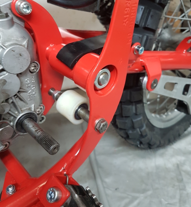

Eigentlich sollte ich jetzt echt vorsichtiger sein mit den Bildern. Ihr erkennt ja jede Schwachstelle sofort gnadenlos. Aber die Kettenführung mit Standard-Teilen fand ich auch einigermassen gelungen. Was meint ihr?

Ich würde statt der festen weißen Rolle nen federbelasteten Kettenspanner nehmen
https://www.enduroklassiker.at/de/verschiedene-gelndesport-motocross-teile/3296-universal-kettenfhrungsrolle.html
