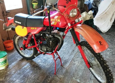

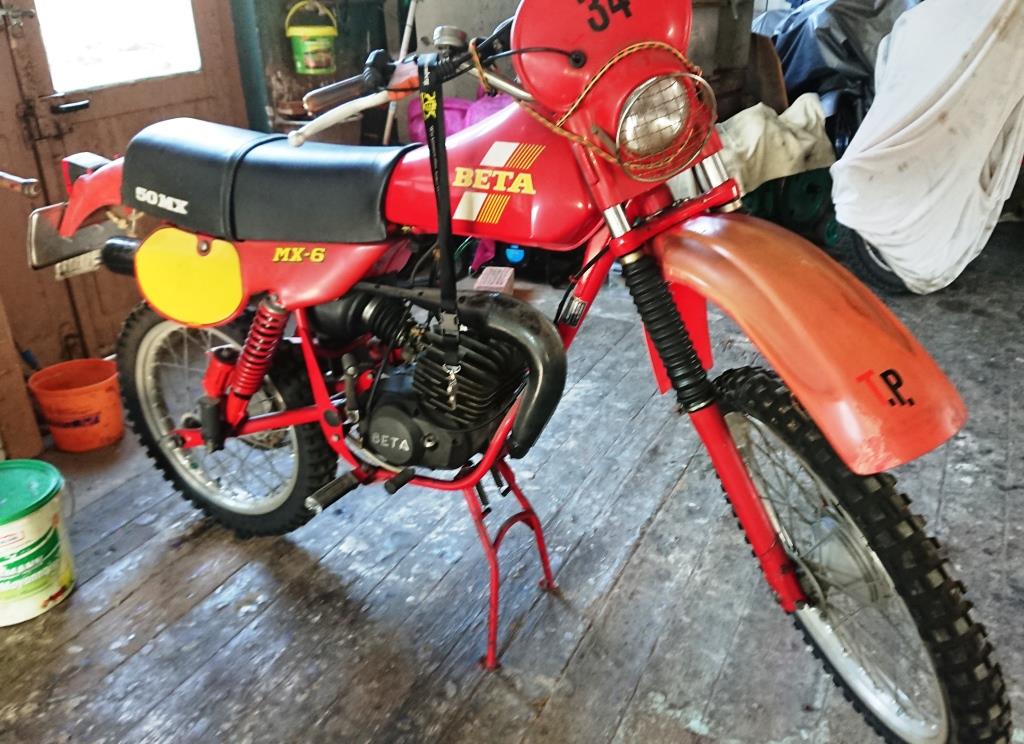

mein Fuhrpark hat sich auf 11 Zweiräder vergrößert, nachdem ich eine tolle MX-6 (ca. 3 tsd KM) geschenkt bekomme habe.
Leider gibt es, wie für viele meiner Oldtimer, fast keine Infos und ganz besonders Ersatzteile.
Da ich aber alle meine Fahrzeuge möglichst originalgetreu und mit ihrer eigenen Patina auf die Straße bringen möchte, wäre ich natürlich für alles Informative, so auch Rep.-Anleitungen etc. dankbar.
Zustandsbeschreibung: (in unzerlegtem Zustand)
positiv: Motor dreht, kräftiger Zündfunke vorhanden, Getriebe lässt sich schalten, Chromfelgen okay, Reifen ausreichend Profil (aber uralt), Verkleidung und Aufkleber fast unbeschädigt, Sitzbank iO, Kette und Ritzel iO,
negativ: Blechtank verrosten, Vergaser-Schwimmer fest, Benzinhahn fest, beide Stoßdämpfer undicht, Spanngummi Lampenmaske fehlt, Befestigungsgummi Tank fehlt,
Dateikommentar: Beta-Zustand 010302019

Die sieht ja noch gut aus, geschenkt hätte ich die auch genommen.

Die sieht Spitze aus. Die Chromfelgen scheinen eher Alu zu sein. Etwas Aufhübschen und zum Laufen bringen!

.....Glückwunsch....was hat die denn für ein Nummernschild drauf? KKR....oder ist das nur Deko....die gab es doch nur als Mokick.....?

... das sichtbare "Nummernschild" ist nur die Metallverstärkung für das Versicherungskennzeichen. Also bbH 40 km/h (mit größerem Ansaugstutzen soll es, laut Vorbesitzer, aber 70 km/h sein).

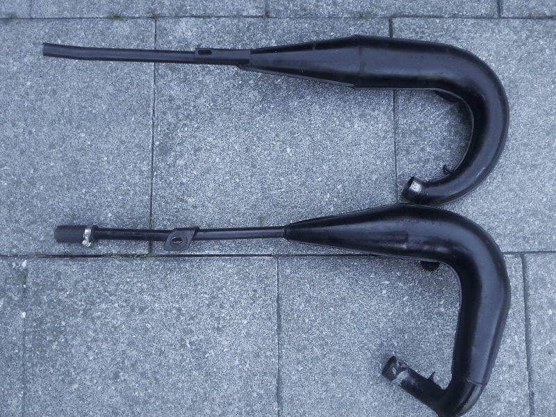

@ Kalle, rennt die auch mit dem Auspuff so schnell? Braucht es dazu nicht den, der direkt nach oben geht?
 Betreff des Beitrags: Re: Beta MX-6 Baujahr 1980
BeitragVerfasst: 9. Mär 2019 18:11
Beiträge: 6350
@Hans Joachim: hab mir mal das Bild aus Dirk seinem Beitrag geklaut.
8786EAE7-4772-4878-942E-8AB8E8733268.jpeg [ 277.85 KiB | 23298-mal betrachtet ]
Mit diesen beiden Birnen rennt die wie Sau, zumindest 1980 die meines Bekannten.
Auch die nicht direkt hochgehende ist ja geformt wie die des Aspes Leistungskrümmer, direkt konisch werdend. Und der passt ja sowohl auf das Beta Alutank, wie auch das Stahltank Modell.
