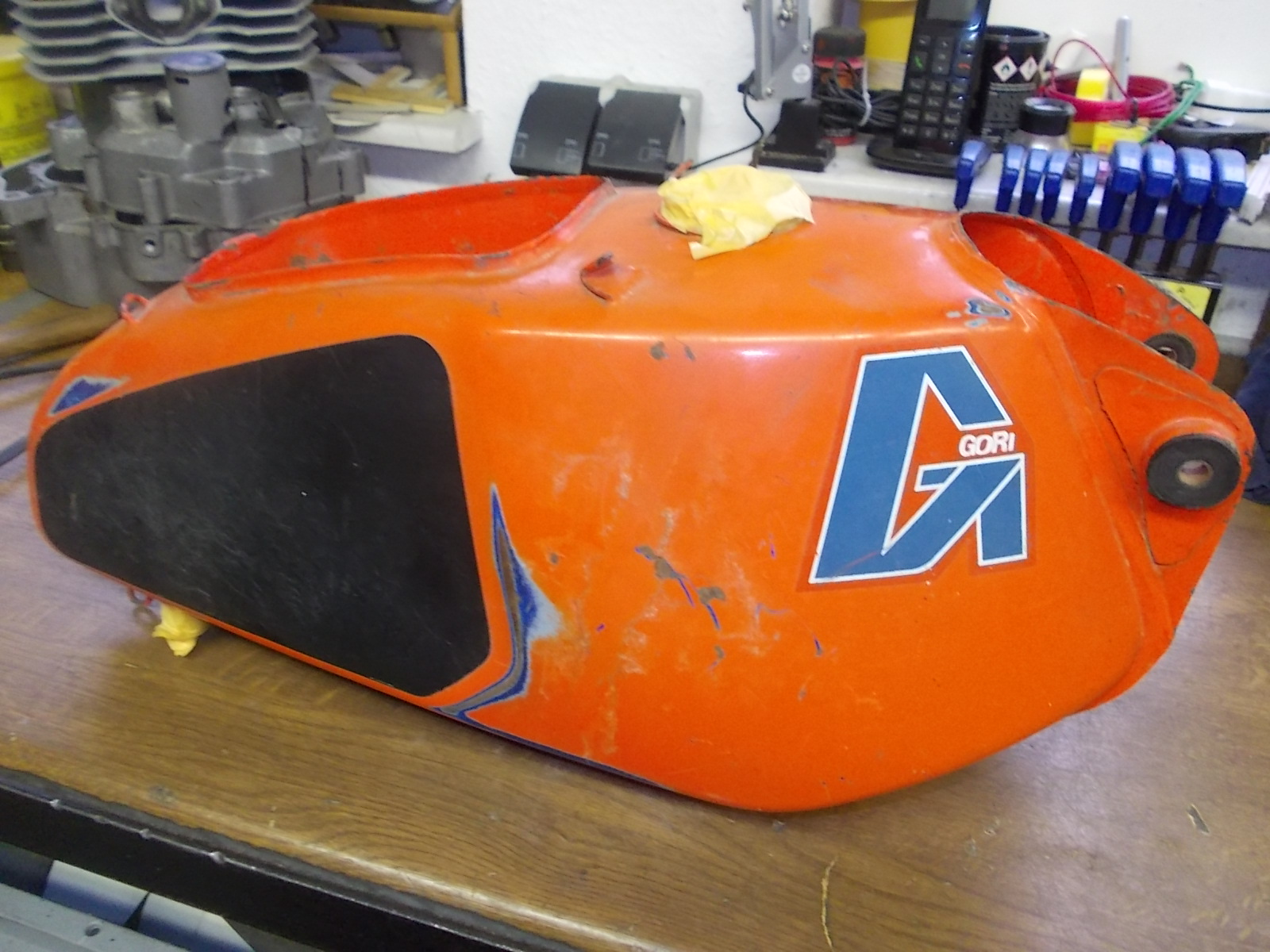

Aber jetzt hab ich zumindest mal leicht angefangen. Der Tank ist zusammen mit einem Suzuki TS 80 Tank zum Entrosten und Versiegeln gegangen. Hatte echt keinen Bock mich da selbst dran zu geben

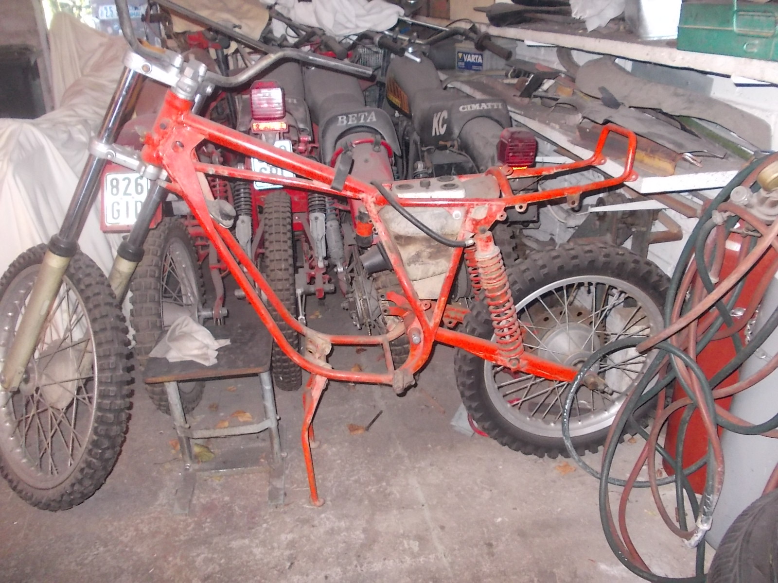

Derweil heult das Fahrgestell in einer Garage im Elternhaus weiter vor sich hin :cry:

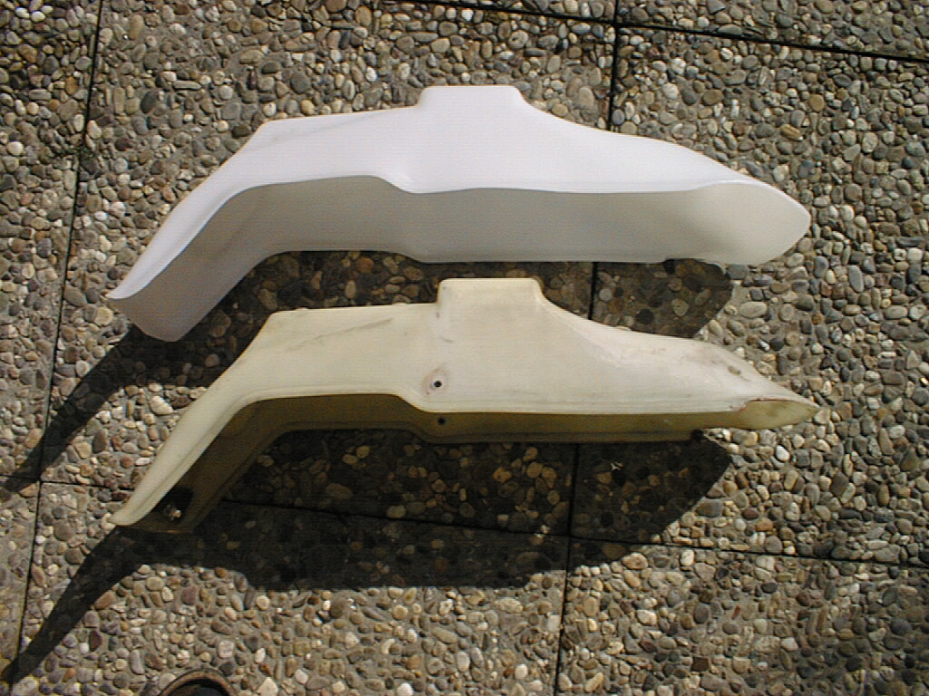

- Alle Kunststoffteile in milchig wurden speziell für die 50er Gori nachgefertigt und liegen hier, hab aber aktuell nur Bild vom Heckkotflügel

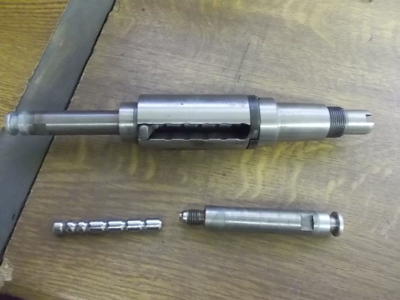

Hier sieht man warum die Gori damals nicht auf dem Acker verheizt wurde!
Mit gebrochener Ziehkeilwelle schaltet es sich schlecht :mrgreen:
B1297FBD-C6C8-4542-AD3A-2064F34D4685.jpeg [ 512.61 KiB | 30596-mal betrachtet ]
Dadrüber sieht man eine komplett neue Getriebewelle inkl. Ziehkeil und -welle. Konnte ich vor ca. 15 Jahren noch sehr günstig bekommen, freut mich heute :D
