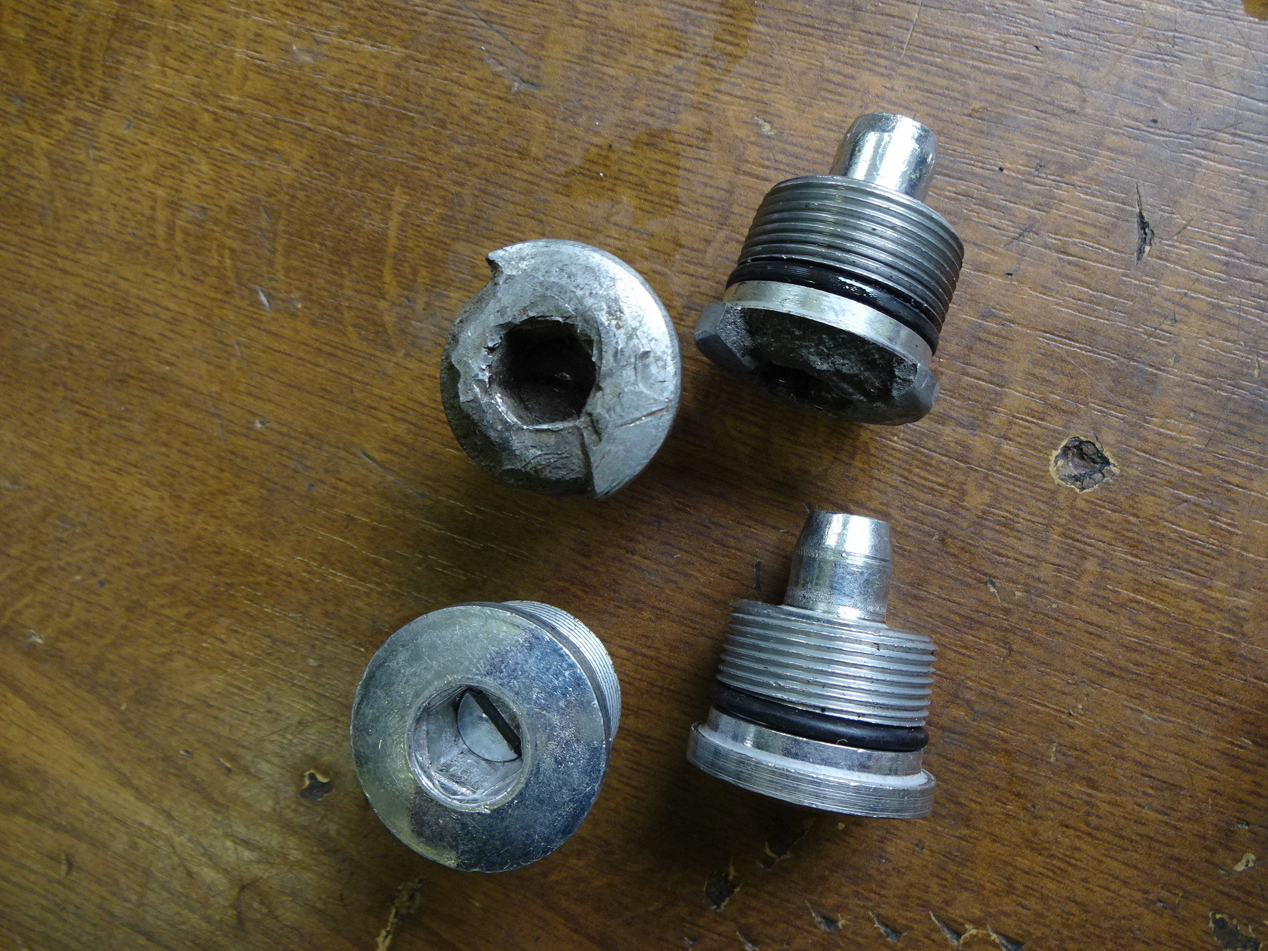

Erst mal die Kappen abgemacht, haben ganz gut gelitten die Teile

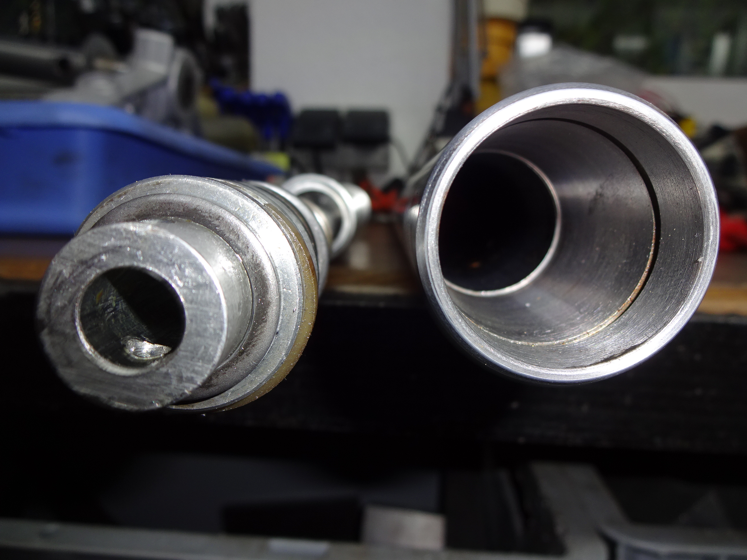

Die Wellendichtringe sind auch im Zulauf. Da dachte ich mir, bau doch schon mal alles wieder in die Standrohre ein, aber siehe da was ist das?
Dateikommentar: Hinten die Kante, vorne das ist ne Nut für einen Sicherungsring
0D4923DC-C9B1-4604-AE20-D64BB740F69E.jpeg [ 1.7 MiB | 16588-mal betrachtet ]

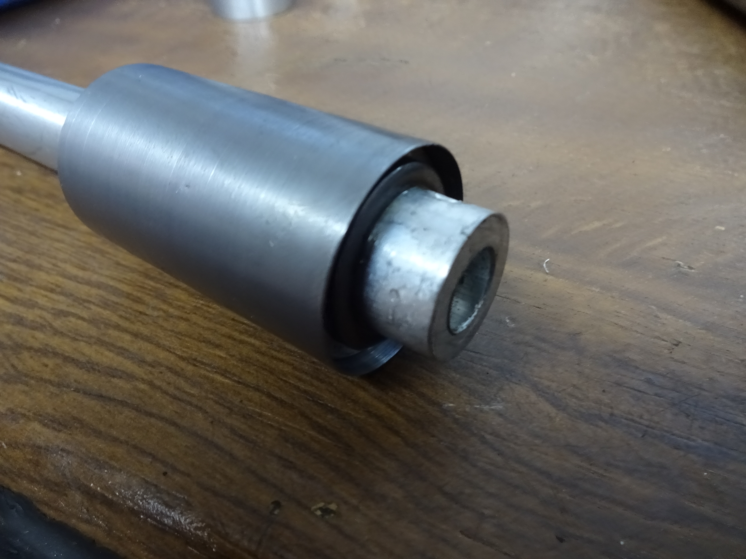

Ca. 50mm im Inneren ist ein Absatz. Wie soll ich dort das Kolbenband zusammendrücken um das dort über die Kante zu bekommen :?:
Ok dann eben ne Einführhülse drehen mit deren Hilfe ich dann das Kolbenführungsband einfädeln kann und dann alles zusammen ins Standrohr.
Dateikommentar: Einführhülse
BAB05514-3393-4C41-8E68-8BA14E7072C5.jpeg [ 2.18 MiB | 16588-mal betrachtet ]
Dateikommentar: Das Teil muss rein
3D410CF1-B9A7-4AB4-B910-7651D7B5CDE5.jpeg [ 1.62 MiB | 16588-mal betrachtet ]
Dateikommentar: So kommt alles dann ins Standrohr
3C2B88F7-A7B7-47AB-951B-688AA3640C6B.jpeg [ 1.54 MiB | 16588-mal betrachtet ]
Jetzt alles ins Standrohr schieben und wenn der Kolben mit Führungsband durchgeschoben ist, einfach die Hülse entfernen.
Muss sagen, hat alles bestens geklappt. Aber ohne diese Hülse, keine Chance.
