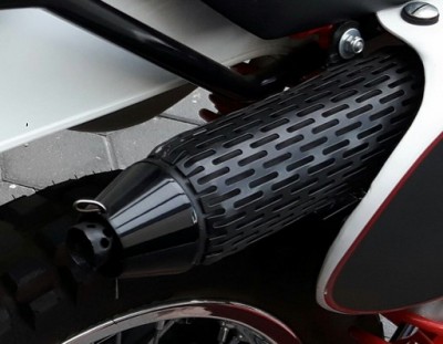

 Betreff des Beitrags: Re: Auspuff Endkappe
BeitragVerfasst: 10. Jan 2018 18:54
hatte mir auch mal so eine Tüte Dämmwolle irgendwann bestellt, ohne wäre nix :shock:
Mit Splint:
8ff.jpg [ 48.26 KiB | 25098-mal betrachtet ]

@Dirk: Ist bei deinem Dämpfer die Feder erlahmt oder warum hast du das Endstück so weit rausstehen. Man sieht genau, wo normal der Stift rein müsste. Oder fehlt die Feder komplett?
