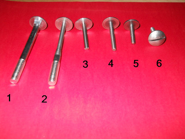

So hier mal die Schritte die notwendig sind um die Seitendeckelschrauben wie Original herzustellen.
Seitendeckelschrauben.JPG [ 42.03 KiB | 28201-mal betrachtet ]
zu 1: Ausgangsmaterial ist eine Schloßschraube DIN 603 in M8. Denn die hat einen ausreichend großen Kopf zum bearbeiten.
zu 2: Hier wurde der Vierkant am Kopf und ein Teil des Gewindes abgedreht auf ca. 4,90mm
zu 3: Absägen des nicht gebrauchten Teil und Anfeilen einer Fase
zu 4: Schneiden des M5 Gewindes
zu 5: Ablängen auf eine der 3 notwendigen Maße (15, 20 und 25mm), Planen der Hinterseite des Kopfes, Abdrehen des Kopfes auf D=18mm, Anfasen des Gewindeendes
zu 6: Einbringen des Schlitzes
Zu jeden Schritt ist mindestens ein Umspannen oder ein neues Werkzeug notwendig.
