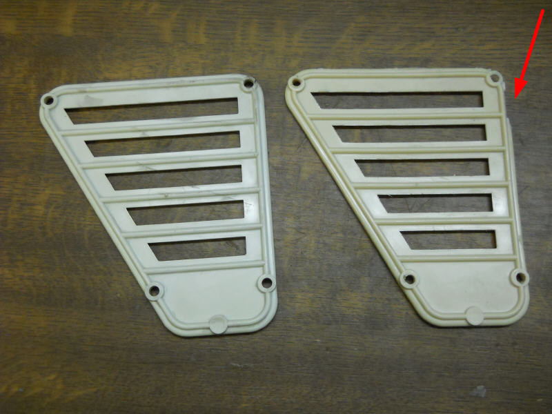

So hab mich jetzt an den Nachbau gemacht und die ersten Teile sind aus der Form gekommen.
:cry: Leider hab ich noch relativ hohen Ausschuss, wie man auf dem ersten Bild sehen kann. Immer wieder plagen mich Luftblasen etc. (siehe roter Pfeil)

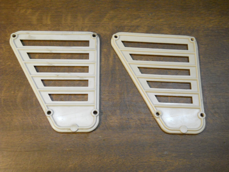

Aber so sieht dann ein fertiges Exemplar aus (Links Original, Rechts Nachbau)
fertig 2.jpg [ 78.26 KiB | 13499-mal betrachtet ]
Wie so was hergestellt wird, hab ich hier gezeigt.
