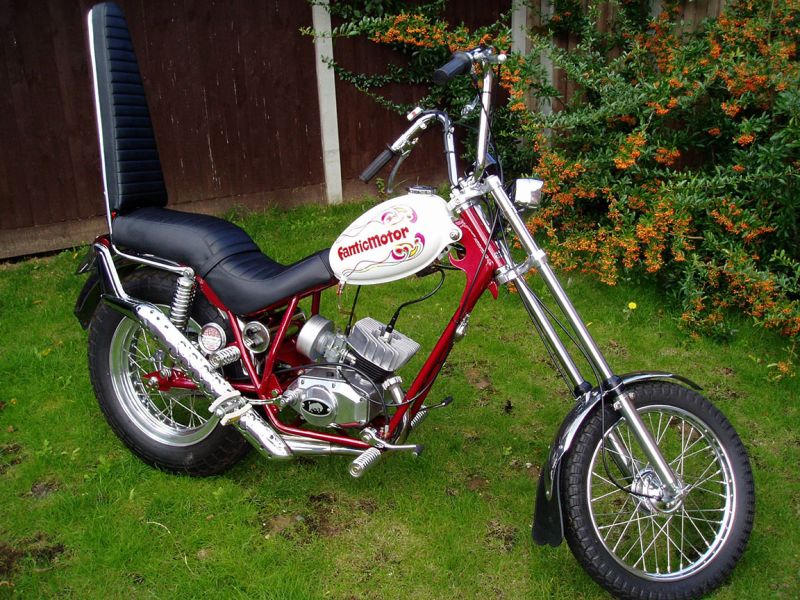

Chopper mit Tretkurbeln... :mrgreen:
Quelle: https://www.mopedarmy.com/forums/read.php?1,4154198
