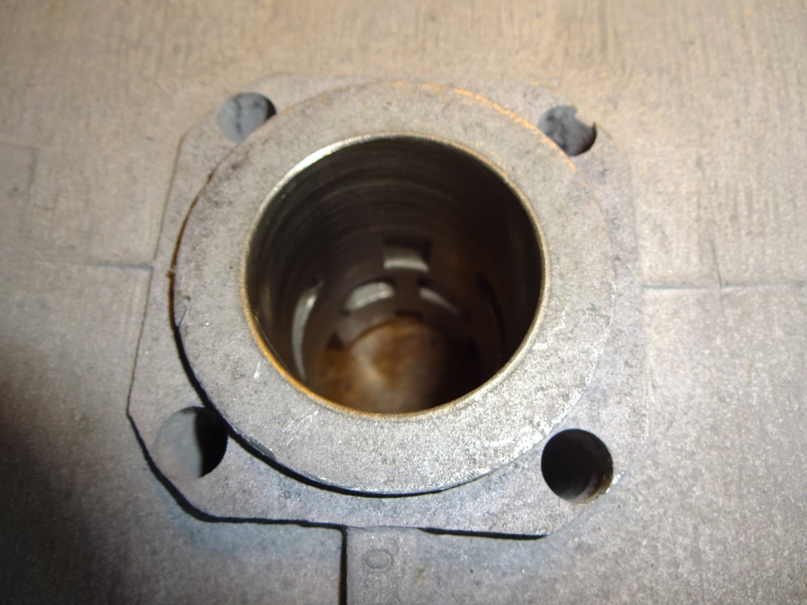

So der Zylinder ist angekommen und sieht von der Lauffläche wirklich top aus.
Ist der mit dem Booster Hilfsüberströmer und ist sicher gut für 9 PS.

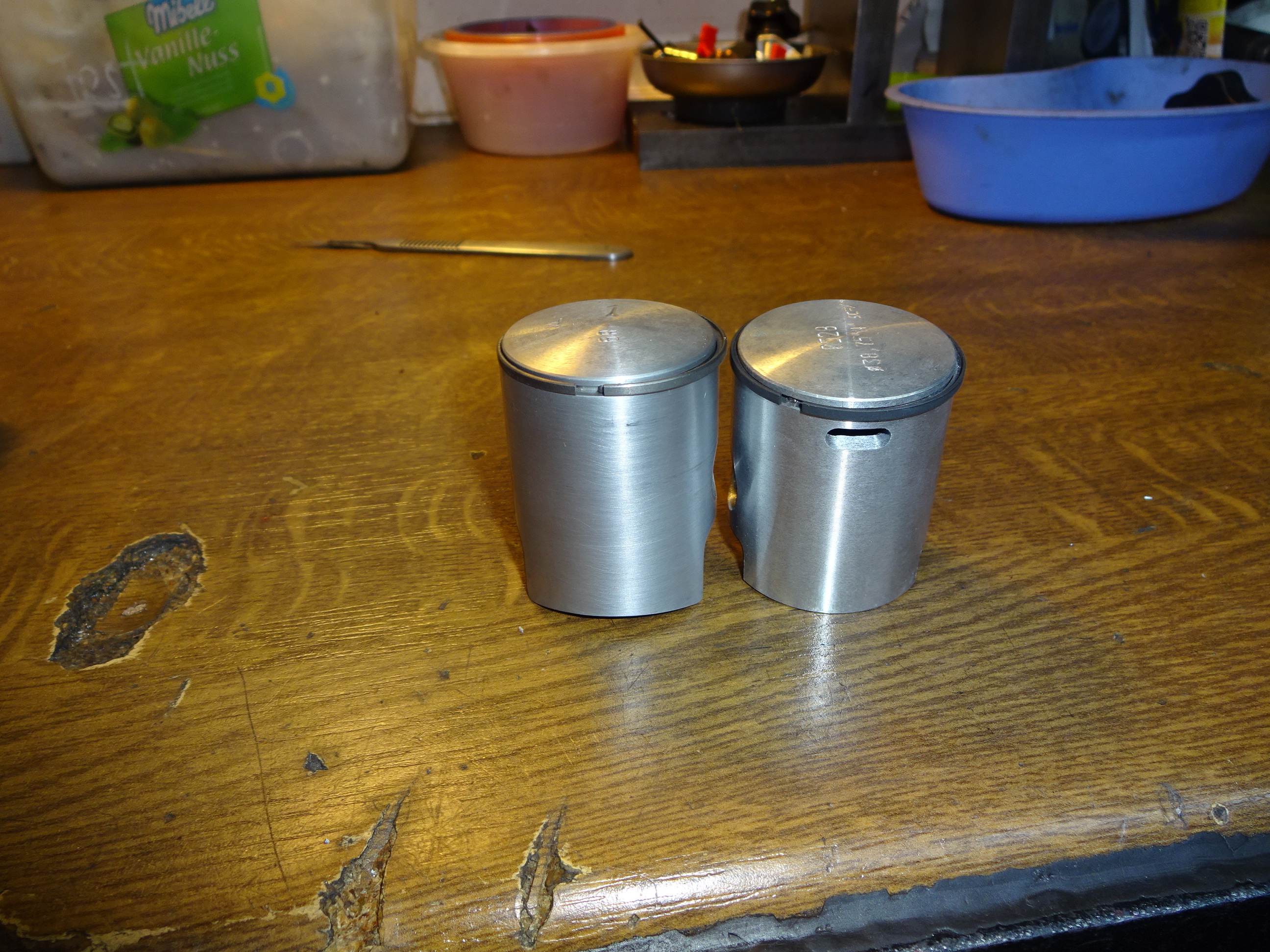

Nur ist leider der falsche Kolben dabei, nämlich einer ohne Fenster für den Booster.
Dateikommentar: Links mitgeliefert, Rechts so muss er aussehen

Aber ich mess mal den Zylinder aus, dann besorge ich nen passenden Kolben (evtl. Ist der sogar noch im Fundus :mrgreen: )

Hi Kalle,
warum machst denn das Loch für den Kanal nicht einfach rein?
Wenn der Kolben ansonsten passt, ist das ja kein Problem und der mittige Ringstoß macht bei dem mini kleinen Stützer nix aus.
BeitragVerfasst: 12. Nov 2025 23:38
Beiträge: 6362
Das geht nicht, denn der Ringstoss ist beim Kolben ohne Bohrung genau in der Mitte. Da besteht nachher die Gefahr, das die Enden in die Öffnung im Zylinder federn.
Aus dem Grunde ist der Ringstoss beim „Fensterkolben“ seitlich versetzt.
Kann man auf dem Bild sehen

Beiträge: 1841
der Stützkanal im Zylinder ist nicht mal 10mm breit, da federt nix ein!
Hab ich selber schon probiert, kannst du ganz normal fahren ohne irgendwelche Probleme.

Beiträge: 6362
Klaus kam mal mit einem nicht so gut laufenden Moped mit Corsa Corta Motor an und irgendwann haben wir mal den Zylinder gezogen um zu schauen.
Da war dann genau die Situation, Fenster in einen Kolben gemacht. Leider habe ich kein Bild von der Lauffläche gemacht, aber die Spuren der Kolbenringenden waren sichtbar und fühlbar :o
Daher mache ich sowas nicht, denn ein richtiger Kolben kostet nicht die Welt und das Risiko ist erheblich teurer.
