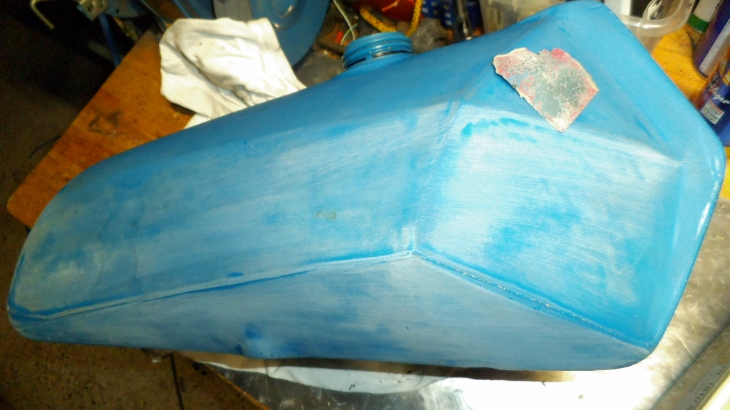

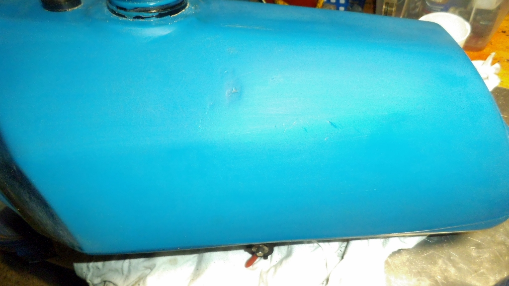

Es kommt drauf an wie der Tank aussieht.
Zeig mal ein Bild davon.
Ich kenne das so bei Tanks, wenn nicht total vergilb durch Sprit. Dann hast du keine Chance.

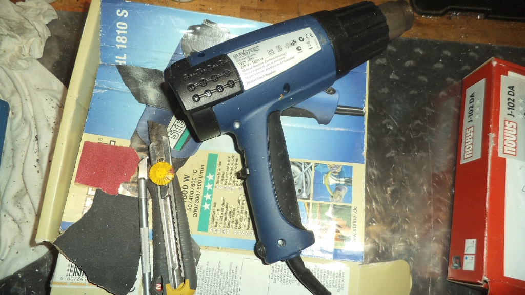

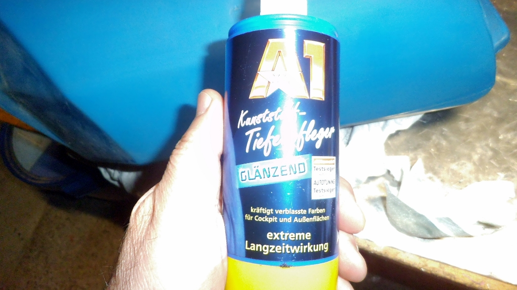

Ich schleif den Tank an mit feinem Schleifpapier, nimm dazu alles mögliche was Schleifmaterial enthält. Gibt Polituren für verwitterte Autolacke, Zahnpasta, Plastik Auffrischer , ....
Dann mit einem Fön den Tank zum glänzen bringen, danach polieren mit Polierscheiben auf der Maschine wo man die Drehzahl einstellen kann.

Die Methode geht aber nicht mit den Fantic Kunstoff Tanks, denn die haben eine Oberflächenstruktur die man so zerstören würde.
Hier mal zu Ansicht und das vorher/ nachher Ergebnis:

Hallo Stefan,
schoöner Sachs MC Tank, hast du wirklich schön hinbekommen, wünschte meine sähen auch schon so aus. :mrgreen:
