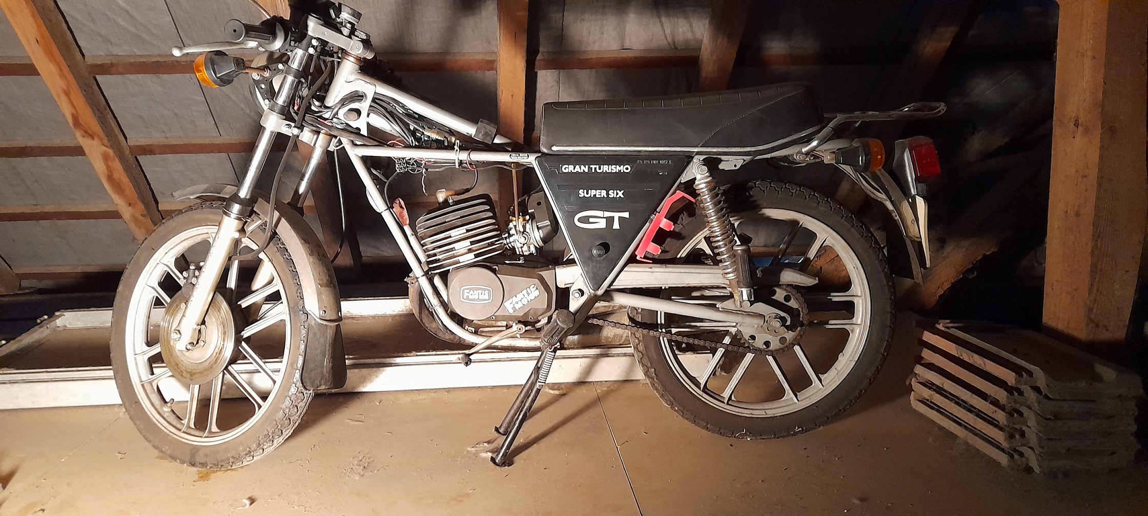

hier mal ein paar Bilder von meiner Erungenschaft. Ist noch einiges zu tun.

auf dem Kopf steht Record sonst nichts. Der Vorbesitzer hatte nen Fresser und scheinbar keine weitern Teile oder keine lust, "als Kopfdichtung nehmen wir Dichtmasse und die Kiste ist angesprungen und das passt schon, jetzt aber sofort verkaufen und stillschweigen"
Nach abbauen von Kopf und Zylinder wurde festgestellt nur noch 1 kompletter Ring und einer der noch 3/´4 vorhanden war.
Neuer Kolben (flacher Kopf wie der alte) und Zylinder schleifen lassen war die weiter Vorgehensweise die leider auch das nächste Loch ins geplante Budget gerissen hat. Neue Fußdichtung und eine selbstgebaute 0,7er Kopfdichtung und der Motor läuft schonmal nicht schlecht.
Nun geht um Kickstarterfeder, Sissybar und Bezüge von Sitz und Lehne.
Tachowelle war auch ein kleineres Problem wegen Länge und verschiedener Wellenanschlüsse.
Der Vorbesitzer hat die Sissybar mit der Flex abgeschnitten und nun fehlt die untere Biegung und das Rohr bis zum Dämpfer.
ist noch Arbeit für mehrere Stunden. Aber hab noch ein gutes Jahr Zeit bis mein Sohn 16 wird. Der wolte eigentlich eine Simson S51 weil er dann 60 fahren darf.
