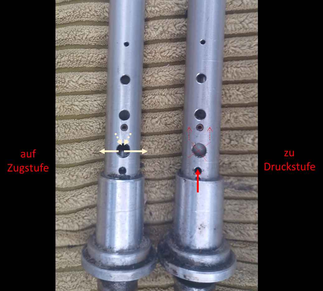

Was bewirkt Eurer Meinung nach der Plastikball in der Kolbenstange?
Piffero Funktionsweise.jpg [ 57.72 KiB | 4540-mal betrachtet ]

Das kann man in der Reparaturanleitung für die Piffero Gabel nachlesen, ich meine der Kalle hat sie auf der HP.

Besten Dank. Die hab ich. Da steht nix dazu drin.

Sicher nicht? Ich hätte viel drauf gewettet.
Nein auch auf der Anleitung auf der Homepage, keine Info zu der Kugel.
