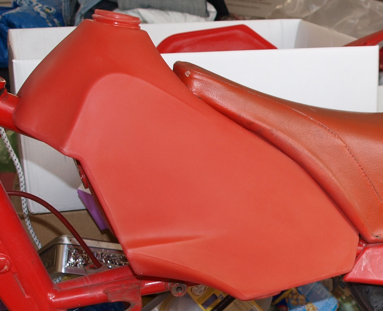

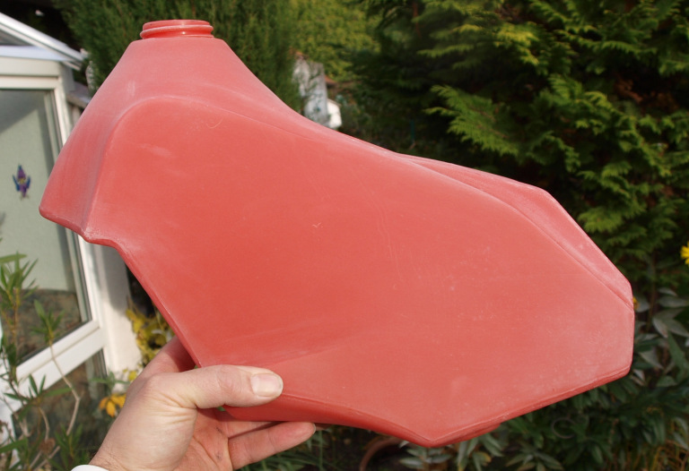

Aufbereitung der Kunststoffteile: Beim Tank habe ich zuerst die tiefen Kratzer heraus geschliffen, den Tank komplett mit Schmirgelpapier überarbeitet, gestrahlt und anschließend mit Kunststoffpflege behandelt. Allerdings gibt es bei den Tanks unterschiedliche Kunststoffe. Die Einen sind offenporig und die Anderen sehr glatt. Ich habe diese Vorgehensweise bei einem offenporigen angewendet und daher keinerlei Erfahrung bei den glatten Tanks. Die Verkleidungsteile (außer der Lampenmaske) habe ich mit einer Poliermaschine aufbereitet. Dabei habe ich darauf geachtet, die Oberfläche nicht zu stark zu polieren, um ein übertriebenes glänzen zu vermeiden. Hier im Forum gibt es bestimmt Personen die sich besser damit auskennen.
Tank nach dem Strahlen.jpg [ 119.34 KiB | 5913-mal betrachtet ]
Tank fertig.jpg [ 261.32 KiB | 5913-mal betrachtet ]

Strahlen von Kunststoffteilen, interessant :geek:
Was für ein Strahlgut Bezugsquelle, Preis) hast du denn genommen?
Ergebnis sieht sehr gut aus.

zum Strahlgut kann ich nur soviel sagen, dass dies Strandsand von der Costa Brava ist, den ich vom letzten Spanienurlaub mitgebracht habe. Preis 0 Euro/Kg. :D
