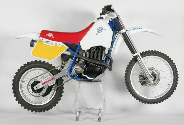

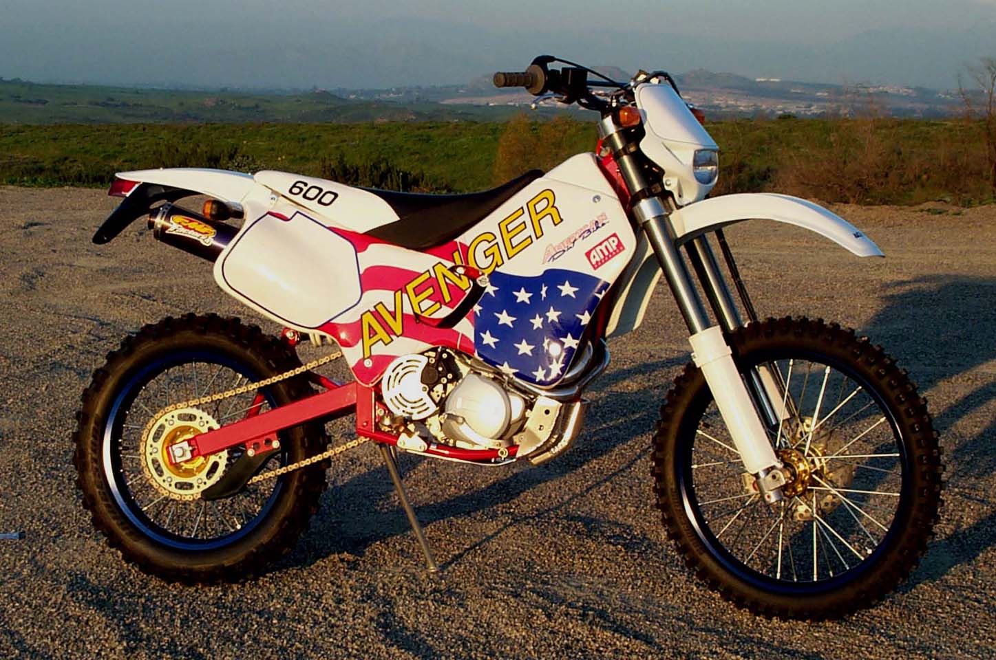

Hier noch was zur Theorie der Kettenführungen
Und hier mal ein Bild wie so was an einer Maschine ( ein mal ATK und dann?) aussieht. Hier sogar mit Bremsscheibe am Getriebeausgang.
ATK.jpg [ 195.97 KiB | 11667-mal betrachtet ]
Kettenführung.jpg [ 198.45 KiB | 11667-mal betrachtet ]
Aber alles Amiland, wer googlen will einfach mal "ATK Bike" eingeben und sich die Bilder ansehen. Gab es auch als 2-Takter
