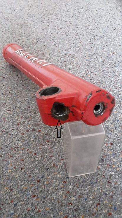

wie das so ist beim Zerlegen tauchen so Überraschungen auf die einem den Magen umdrehen können.
Beim Tauchrohr meiner Kaiman hat mal jemand mit einem fetten Bohrer reingehalten und ein M14 Gewinde reingenolpt.
20170514_184238.jpg [ 174.8 KiB | 18802-mal betrachtet ]
Was meint ihr, einfach zubrutzeln und ein neues Gewinde rein obwohl neuralgische Stelle, oder Ersatz, wo mir auch schon komisch zu Mute wird weil wahrscheinlich schlecht zu kriegen.

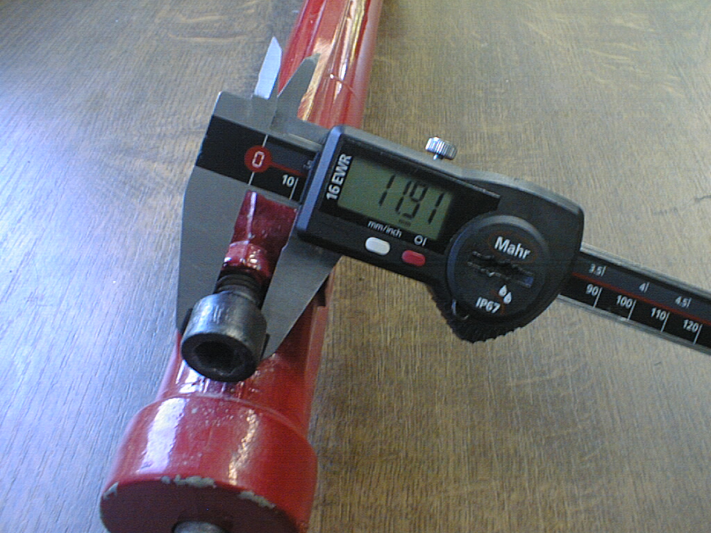

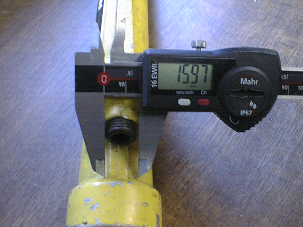

Hab 32er Foral Gabeln mit M12 und sogar M16 (war so original in meiner Aprilia drin) gefunden, war mir gar nicht so bewusst.
Dateikommentar: M12
F01010001.JPG [ 363.4 KiB | 18746-mal betrachtet ]
Dateikommentar: M16
f01010003.JPG [ 334.82 KiB | 18746-mal betrachtet ]

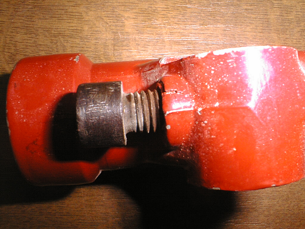

Bei dem M12 sieht man auch leichte Risse um Gewindeüberstand. Sieht aus als wenn da ne Gewindebuchse drin wäre
Dateikommentar: M12 leichte Risse
f01010002.JPG [ 372.06 KiB | 18746-mal betrachtet ]
Somit liegst du mit M14 ja schön in der Mitte. Wenn das Gewinde also in Ordnung ist, würde ich da gar nichts machen.

Zwischenzeitlich hab ich nochmals genau gemessen und ich denke dass da schon ein M16 Gewinde drin ist, in so hoffe ich noch rettbarem Zustand. Habe mir einen passenden Gewindebohrer besorgt und einen Gewindestift M16x10mm und werde es mal probieren. Auf jeden Fall will ich den Gewindestift kleben, je nach Qualität des Gewindes normal oder hochfest.
Den Ausbrüchen bei meinem Tauchrohr nach war da wohl vorher mal ein kleineres Gewinde drin, wahrscheinlich mit Gewindebuchse, scheint wohl eine Schwachstelle zu sein.
