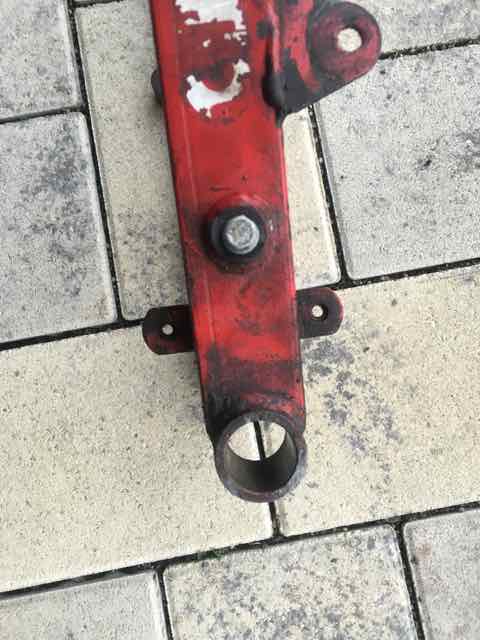

Hi, wie bekomme ich die Schwinglager von der Cimatti Kaiman raus?Es sind gummigelagerte Buchsen!
 Betreff des Beitrags: Re: Cimatti Schwinglager wechseln
BeitragVerfasst: 23. Jan 2016 18:50
Beiträge: 698
stand seinerzeit und auch sobald ich die verdammte Schwingenachse heraus bekommen habe (bis gerade noch versucht!!!), wieder vor dem gleichen Problem. Letztendlich hatte ich die Schwinge zum Auspressen der Lager weggebracht. Hatte alles probiert, ging nicht.
BeitragVerfasst: 23. Jan 2016 20:46
Beiträge: 698
Bekomme die Steckachse nicht heraus, ist sicherlich mit der hinteren Motorhalterung verbacken...
Hat jemand einen Tip???
BeitragVerfasst: 24. Jan 2016 09:59
Beiträge: 6409
Wie immer, erst mit richtig Wärme versuchen. Also nix mit Heizluftfön, da muss Flamme dran.
Wenn das nichts nutzt, mit nem Sägeblatt die Schwingenachse durchsägen. Die Achse hat sowieso gefressen, die ist eh hin.
BeitragVerfasst: 24. Jan 2016 12:02
Beiträge: 698
Ja ich befürchte, daß es diesmal mit Säge enden wird.
Obwohl es mich schon maximalst annervt, da ich bisher alle Achsen ohne Sägen herausbekommen habe...

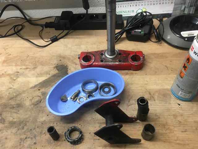

BeitragVerfasst: 13. Feb 2016 09:41
Beiträge: 698
So, die Schwingenachse und die Silentbuchsen sind draußen, ging aber leider nur mit roher Gewalt, beide erwartungsgemäß unbrauchbar platt.
Die Buchsen habe ich mir für mein erstes Cimatti Projekt mal nachmachen lassen, also glücklicherweise kein Problem, nur brauche ich jetzt eine neue Achse...
BeitragVerfasst: 13. Feb 2016 20:30
Beiträge: 6409
Welche Länge und Durchmesser brauchst du denn?
BeitragVerfasst: 14. Feb 2016 22:38
Beiträge: 698
Hi Kalle,
Achse hat einen Durchmesser von knapp 14 mm, Länge 22 cm.
