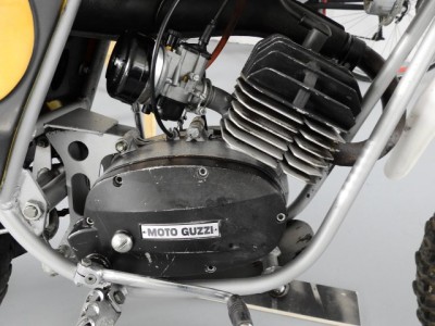

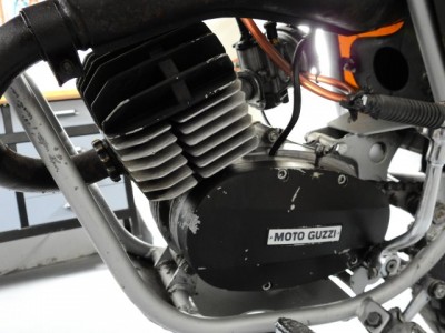

hier kommt gleich meine erste Frage. Meine Guzzi 50 Cross BJ 79 steht seit gestern bei mir und ich bin nun schwer am sondieren. Sie stammt aus Italien und ich weiß nicht was für ein Motor da verbaut ist. Ist das ein Minarelli? Er hat fünf Gänge, Schaltung rechts. Die Guzzi gab es baugleich auch von Benelli, da habe ich eine Explosionszeichnung ausfindig gemacht. Anbei noch zwei Bilder vom eingebauten Motor.

Und hier der komplette Ersatzteilkatalog für dein Modell
http://mob50.fr/doc/parts-guz50cross.pdf
Und der Liste kannste auch entnehmen, das es wohl nur der Aufkleber war, der Benelli oder Guzzi ausmachte
http://www.guzzitek.org/parts_list/monos_et_autres/50TT_PL.pdf

Ob Minarelli da mit drin hang, keine Ahnung. Der Motor ist aber wohl extra für Benelli, Moto Guzzi. Wer hat den gefertigt?

Kalle, danke für die Links, da wird man schlauer. Die sind wirklich absolut baugleich, es geistern Guzzi und Benelli-Prospekte im Netz herum, da sieht man das ganz klar. Darum interessiert es mich ja auch, was das für ein Motor ist. Guzzi hat ja glaube ich keine kleine Zweitaktmotoren gebaut, Benelli aber schon. Es ist also entweder ein Zuliefermotor (und dann dürfte er als solcher für Motorenkenner am Gehäuse erkennbar sein), oder eben ein Benelli.

für mich ist es kein bekannter Minarelli, Moto Morini, Beta oder Gilera Motor. Was jetzt Benelli Motoren angeht, muss ich passen noch nie einen zu Gesicht bekommen.

quote/Georg:
Ciao,Georg.. (siehe auch www. guzzidingo.com )
Moto Guzzi hat eine respektable Palette an Zweitaktmotoren hergestellt,was man allein an den verschiedenen Versionen der
Guzzi Dingo oder Trotter Modelle sehen kann...von Automatic(mm=monomarce)bis 5v(5 velocità)..Pedale oder Kicker...nach Aussagen vieler Leute im Netz stabile,haltbare,kernige Alltagsmotoren...bis aufs Härteste getestet..1971(oder 69?)sogar eine reportierte
Testfahrt nach Rhodesien an die Victoria-Fälle(?!--Internet..)mit einer Dingo GT.
Außer bei Benelli waren diese Art Motoren glaub ich noch in diversen Motobi 50ern aus der Zeit verbaut.
Bei deiner ist ja schon der 19er Dellorto drauf..das sollte reichen..größere kits für diese Motoren wird man eher selten finden,falls überhaupt,da die Herren Polini und co. die Guß-und Fräs-monster doch lieber für die Großkonfektionäre angeschmissen haben..

Es ist einfach genial, dass es für jedes Thema einen Spezialisten gibt. Ihr habt mir sehr geholfen. Das mit der Motorenpalette wusste ich nicht. Dann dürfte es also doch eine waschechte Guzzi sein. Der Verkäufer hat gesagt, dass der Originalvergaser ein 12/12 Dellorto war. Der 19er kam später dran. Auf den Originalprospekten sieht man das auch, der Vergaser ging mit einem Schlauch zu einem Luftfilterkasten zwischen den Seitendeckeln. Ich muss mal eine schwarze Runde fahren, um zu sehen wie schnell sie läuft. Für den ABE-TÜV werde ich vielleicht einen 12er draufmachen müssen.
