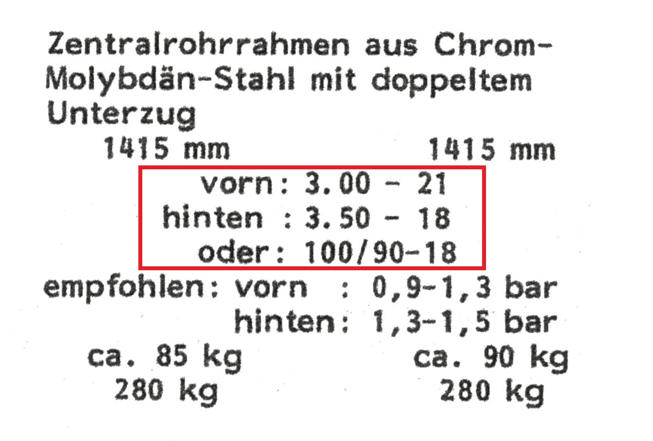

Hallo Manfred,
mit der Reifenauswahl habe ich mir bei meiner HRD auch schwer getan. Letztendlich habe ich vorne einen "Cheng Shin Motocrossreifen 3.00 - 21 C 755" und hinten einen " MEFO Sport MFC13 3.50-18 TT 67P Stone Master" montiert. Zwischen dem Reifenprofil am Hinterrad und dem Kettenschutz sind bei mir 5mm Luft. Optisch finde ich die Reifen ansprechend und bin auch mit den Fahreigenschaften zufrieden. In der Anleitung "Hinweise für Gebrauch und Wartung" für die HRD steht auch, dass die Reifendimension (hinten) 100/90-18 montiert werden kann. In dem Fahrzeugschein meiner ersten HRD steht sogar beim Hinterrad 3.75 - 18. Diese Reifengröße ist allerdings nicht mehr erhältlich.

@all – Danke für die Infos
Ich bin hauptsächlich im Gelände unterwegs, aber um ins Gelände zu kommen, muss ich manchmal auch weitere Strecken auf der Straße zurücklegen. Von daher suche ich einen Cross-Reifen mit Straßenzulassung.
@Frank: die gleichen Größenangaben habe ich auch in meiner ABE stehen.
