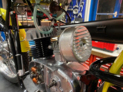

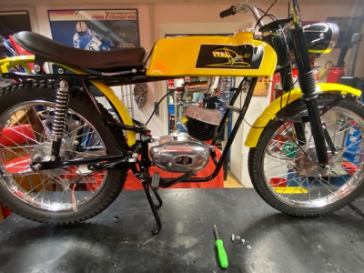

Bin jetzt endlich am Zusammenbauen, bezahlte Arbeit geht vor, zum eigenen Zeug kommt man da immer viel zu selten.
Das Polrad muss noch zum Magnetisieren und einige Teile in die Galvanik, werde also nicht dranbleiben können....
Aber derweil spiele ich mit dem, was ich schon habe.
Der Motor ist endlich im Fahrwerk, jetzt geht es um's Drumrum und um die Anfertigung eines Kabelbaumes.

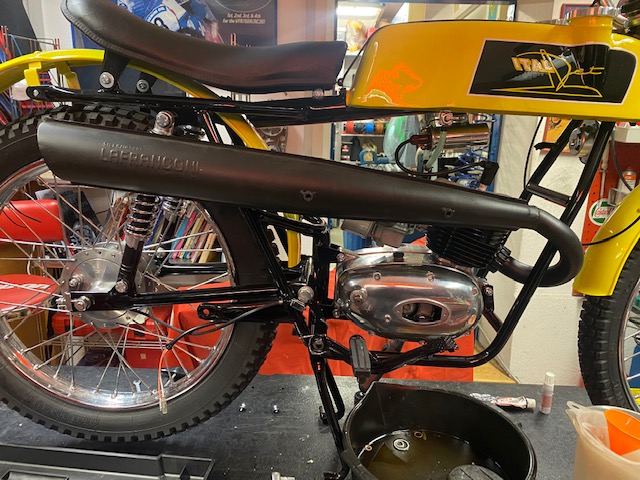

Bin sehr gespannt, wie die Auspuff trötet- fühlt sich an, als wäre da drin das große Nichts....
Bevor ich den aufbereite, möchte ich den erst mal hören.

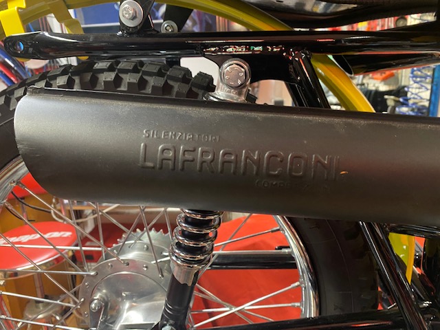

Finde ich recht hübsch mit dem Lafranconi-Schriftzug, wäre schön, wenn der zu legalisieren wäre....

Also wenn das Teil nicht trötet wie die Trompeten von Jericho, dann lässt sich da was machen.
Sprich mit dem TÜV Mann, sonst komm mal auf nen Kaffeeklatsch bei mir, da gibt es sehr kompetente Menschen, die dir bei deinem Problem hilfreich beiseite stehen können. Aber hexen können die auch nicht, muss alles im legalen Rahmen sein. Aber du sprichst mit Wissenden!

Das ist mal was anderes. Der Lafranconi sieht gut aus. Volumen hat der, fragt sich nur, was da an Absorptionsblechen drin ist. Leer wird der garantiert einen Höllenlärm machen. Aber zumindest steht schon mal Silenziatori drauf.
