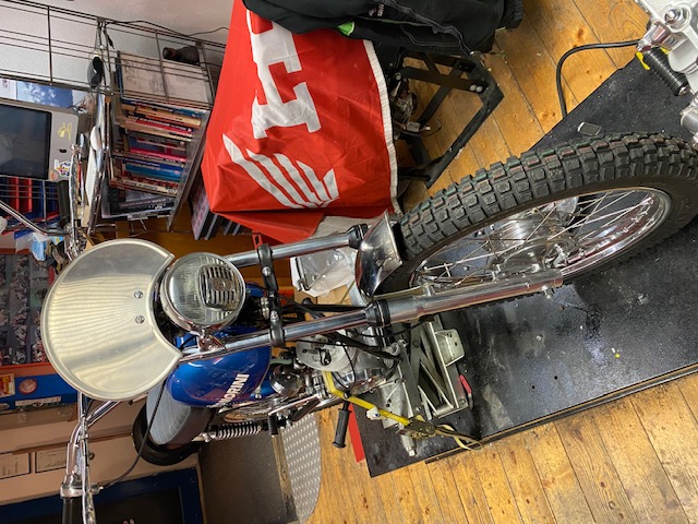

Im Aspes-Forum ist das eindeutig ein Falschtakter - aber einer mit 50 Kubik.
Die Corsarino 48 Super Scrambler ist eine richtig coole Socke und ich habe den Verdacht, die wird ganz hübsch.
Momentan versuche ich gerade dem einem Zweitakter entliehenen Vergaser etwas Manieren beizubringen.
IMG_1076.jpg [ 142.69 KiB | 11914-mal betrachtet ]

in der Tat, ein sehr schönes Moped. Auf dem Bild sieht sie gar nicht so restaurierungsbedürftig aus?
 Betreff des Beitrags: Re: Moto Morini Corsarino
BeitragVerfasst: 25. Jan 2022 18:52
Beiträge: 93
Ein Verbrecher von Vorbesitzer hat den Rahmen kunstoffbeschichten lassen.
Als ich paar Teile zum Verzinken abbauen wollte, habe ich die Karre dann doch komplett zerlegt, alle Verschraubungen waren locker.
Der Motor ist sodagestrahlt, hat wegen Rostnarben im Zylinder eine außermittig in Fahrtrichtung versetzte Bohrung bekommen und blieb ansonsten unverändert, da die Ventile einwandfrei dicht sind.
Alle Aluteile wurden poliert, die Räder wurden komplett neu gebaut, alles Kleinzeuges war beim Verzinken bzw. Verchromen.
Die blauen Teile sind schon mal qualitativ gut und sehr sauber lackiert worden, aber die Aufkleber sind nicht unter Klarlack, das wird demnächst nachgeholt.
Der winzige 12mm Vergaser musste einem UA16S weichen, mit separater Schwimmerkammer und aufgeschraubtem Luftfilter.
Der originale, optionale Tachohalter ist ein Scherben Flacheisen, der bei einem Gabelstopfen untergelegt ist.
Da das unmöglich aussieht, habe ich einen mittigen Halter lasern lassen und gebogen, der trägt auch gleich das nicht originale Startnummerschild aus Alu.
Wie so oft ist es mal wieder auf eine komplette Überarbeitung rausgelaufen.
Weit verbreitet sind die Zylinder der 60cc Version und auch einen Motor mit 80cc habe ich schon mal im Internet entdeckt.
Da ich aber unbedingt die Hupe im Scheinwerfer behalten möchte, bleibt die ein Mokick, für das große Nummerschild bräuchte man Fernlicht, das geht mit der Scheinwerfer/Hupen-Kombi nicht.
