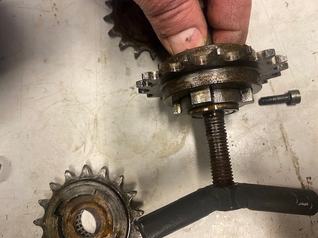

So funktioniert das Nachgelege der Testi.
Vom Nachgelege laufen zwei Ketten nach hinten.
Man kann im Stand durch verschieben des Mitnehmers das innere oder das äußere Zahnrad mit dem mittleren Zahnrad kraftschlüssig verbinden.

Das sieht mir aber nach ner ganz schönen Übersetzungsänderung aus.
Das kleinere Kettenrad schätze ich auf 32-35 und das große um die 50 Zähne.
Was und wie läuft die denn dann noch mit dem großen Kettenblatt?

Cinquantini durfte man in Italien ab 14 fahren, wenn sie nicht mehr als 1,5PS hatten.
Da war die Steigfähigkeit natürlich begrenzt.
Die Sekundärübersetzung bei Bedarf halbieren zu können, war da keine dumme Idee.
Testi hatte da ein Patent darauf und das System vor der Militar schon bei der Trail eingesetzt, die als Mopped für Jäger und Angler beworben wurde.
