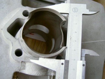

Scharfe und normale Zyl. haben nicht das selbe einbaumaß wie von kalle beschrieben - sorry kalle, aber da gibt es nachholbedarf - so sieht ein Zylinder aus der eingepresst wurde....
Dateikommentar: scharfer zylinder in motor mit steg eingepresst - später auf 52mm bearbeitet.

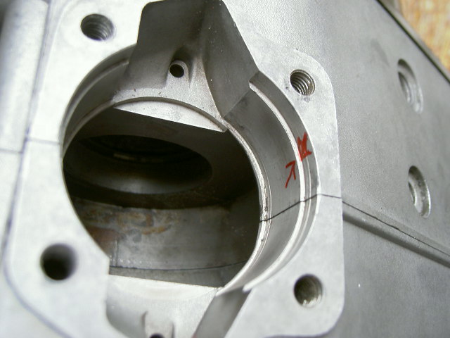

anbei noch die geschichte mit steg - um tuning zu vermeiden.
Dateikommentar: K6 motor steg 52mm
PICT8320.JPG [ 62.8 KiB | 12087-mal betrachtet ]

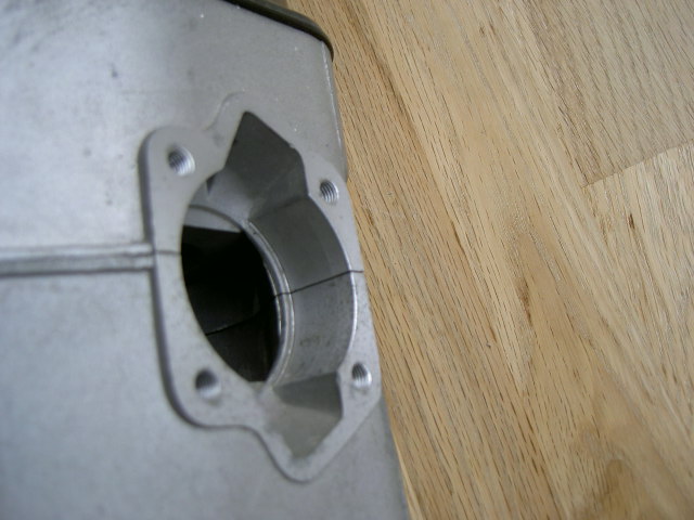

Dateikommentar: P6 80 motor mit steg
PICT8321.JPG [ 69.2 KiB | 12087-mal betrachtet ]
so sollte es aussehen für scharfe Zyl = 54mm

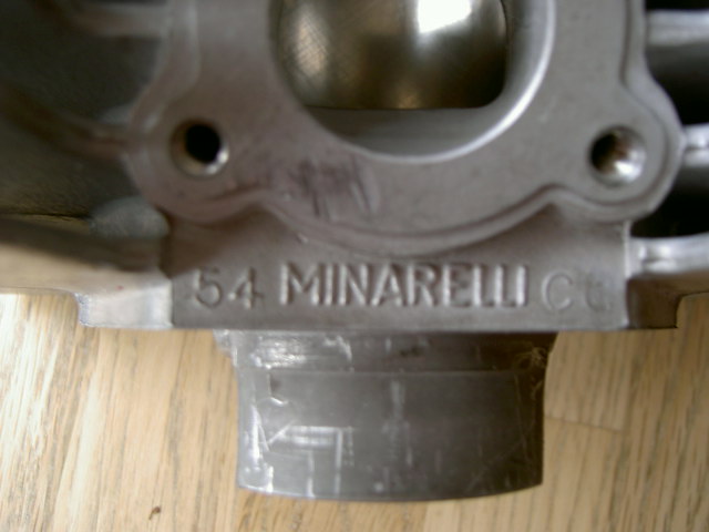

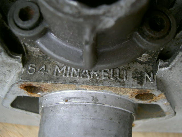

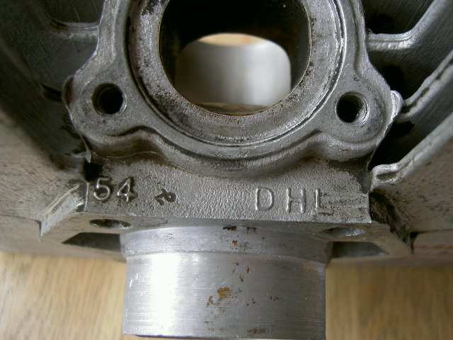

und noch die geschichte mit den zylindern
PICT8322.JPG [ 89.8 KiB | 12086-mal betrachtet ]
Dateikommentar: "C" = Cross Zylinder
PICT8323.JPG [ 49.53 KiB | 12086-mal betrachtet ]

Dateikommentar: "N" Zylinder
PICT8324.JPG [ 65.65 KiB | 12086-mal betrachtet ]
Dateikommentar: P6 80 Zyl
PICT8325.JPG [ 82.4 KiB | 12086-mal betrachtet ]
Dateikommentar: hoffe man kann es erkennen
PICT8326.JPG [ 65.88 KiB | 12086-mal betrachtet ]

der Steg wurde meines wissens nur in Motoren verbaut die in Deutschland verkauft wurden.
Hintergrund ist der wie man auf Rainers Bilder gut erkennen kann das man die 17Ps. Zylinder nicht verbauen konnte.
80ccm und 80 km/h schnell, so wars halt 1984!
Meine Aprilia ist mit 76km/h eingetragen gewesen mehr ist die auch nicht gelaufen.
Natürlich gab es auch damals schon Leute die sich da helfen konnten.
Ich nabe bei meinem damals den Zylinder abgefeilt damit er in den Motor passte.
Heutzutage Spindel ich den Motor aus.
