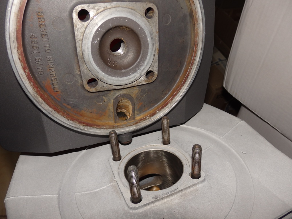

Hallo liebe Minarellis.
Bin mit der HRD-Restauration fast durch, Motor läuft - so weit, so gut. Die alten Zylinderkopfmuttern (oben schlossen) habe ich nicht verwendet, sondern neue (die sind allerdings oben offen). Alles ist dicht, nur das Wasser drückt sich tropfenweise das Gewinde der vier Stehbolzen hoch. Wie kann ich das in den Griff bekommen? Die beiden Dichtungen (Metalldichtung innen, Gummiring aussen) sind natürlich eingebaut 8-)
Freue mich auf Eure Hilfe
Besten Gruß aus Köln
Georg

ich habe das Thema nochmal ausgegraben. Hier eine kurze Beschreibung / Ergänzungen zu dem Thema. Durch die nicht vorhandene Abdichtungen der Bohrungen für die Zuganker vom Zylinder zum Zylinderkopf (kühlwasserseitig) dringt Kühlflüssigkeit im Bereich der Stehbolzen ein. Dies ist nicht optimal für die Haltbarkeit der Bolzen, was noch das kleinste Problem darstellt. Wie auch schon geschrieben, drückt sich das Kühlmittel durch die Muttern am Zylinderkopf heraus. Hierzu kommt, dass die Gewindebohrungen für die Schrauben am Ansaugflansch sowie Abgasflansch im Zylinder bis zu den Bohrungen für die Zylinderstehbolzen durchgebohrt sind. Hier müssen ebenfalls alle Schrauben abgedichtet werden, damit das Kühlmittel nicht wegläuft.
Gibt es neue Erkenntnisse bezüglich dieses Problems?

Hallo Frank!
Leider keine neuen Erkenntnisse. Das ist halt so. Du musst Kühlflüssigkeit mit Korrosionsschutz verwenden und die Schrauben für Ansaugstutzen und Krümmerflansch mit z. B. Hylomar eindrehen.
