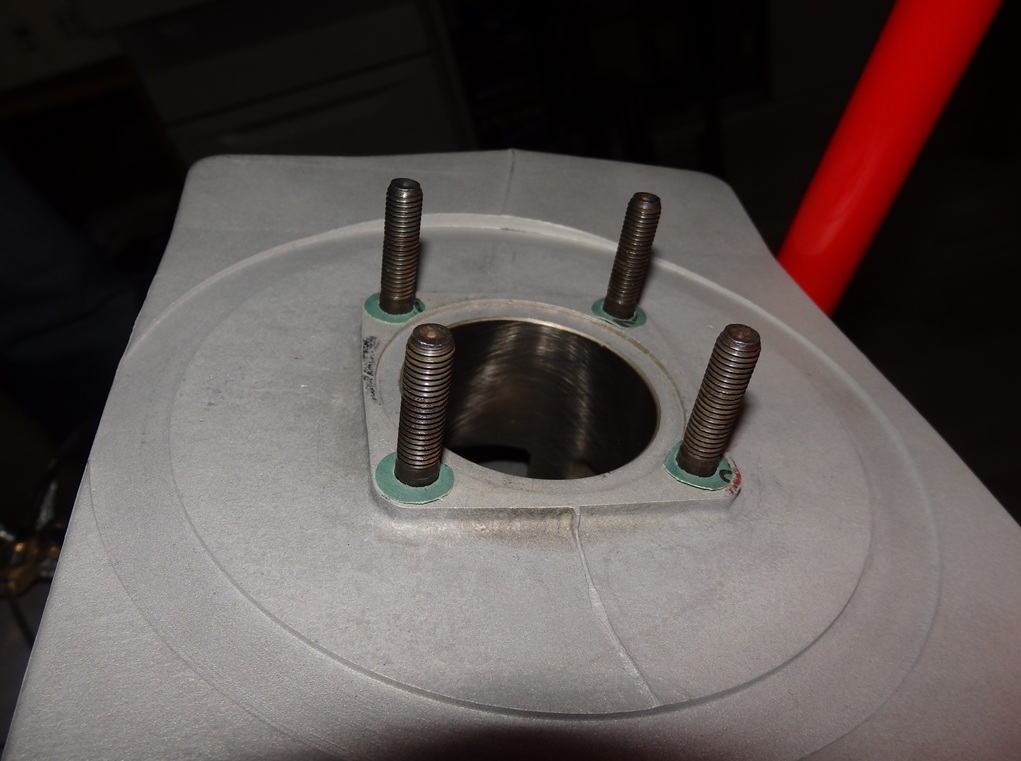

ich habe mir mal auf die schnelle mit dem Locheisen ein paar Dichtungen angefertigt. Ob ich diese verbaue, muss ich mir noch Überlegen. Ich würde mich freuen, wenn ihr auch euren Senf dazu schreibt (Pro/Kontra). Ich weiß, dass da keine Dichtungen hineingehören aber die Kollegen von der Entwicklungsabteilung bei Minarelli haben es sich da auch leicht gemacht :( . Metallische Abdichtung bedarf anderen Voraussetzungen als die hier vorgefundenen und alles rund um den Zylinder (Schrauben/Mutter) abzudichten ist wohl auch nicht im Sinne des Erfinders. Ob ich hier Dichtmasse einsetzen würde, müsste ich mir schwer überlegen.

wie dick sind denn deine Dichtungen?
Du musst ja berücksichtigen das der Kopf um ein paar zehntel höher sitzt wenn du diese Dichtungen verwendest.
Je nach Dicke der Stehbolzendichtungen musst du evtl. die Kopfdichtung anpassen damit alles zusammen wieder dicht wird.
Aus diesem Blickwinkel sind O-Ringe an dieser Stelle evtl. besser, aber probiers aus ich bin gespannt ob das funktioniert.
Wenn´s grundsätzlich funktioniert kannst ja die Dichtungen ein wenig im Kopf versenken.

Ich verstehe nicht, warum das nicht mit O-Ringen probiert wird, wie schon von Felix beschrieben. Diese Papierdichtungen lassen sich doch kaum stauchen und dann wird es am Zylinderkopf undicht.
