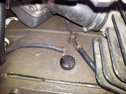

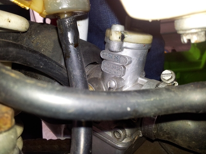

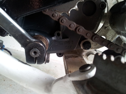

Anbei noch ein paar Bilder zu meinem Motor:
- Das Gehäuse ist grau und hat eine Entlüftung
- es ist ein 26er Vergaser montiert
- Am Gehäuse ist eingeschlagen P6T und OM
Was ist das ??

Du hast hier einen P6 Corsa Corta Trial.
Motorgehäuse sind identisch mit dem Corsa Corta 50cc Cross also grau eloxiert und mit der Getriebenlüftung. Auch der hub mit 39mm ist der selbe. Der unterschied liegt hier am Zylinder ganz normal alufarben anstatt schwarz lackiert und mit wesentlich zahmeren Steuerzeiten als beim Cross, der Getriebeübersetzung ( 4 kurze Gänge + langer 5. und 6. Gang) und dem Primärtrieb der hier 12/64 haben sollte (hoffe ich habs richtig im Kopf) anstatt 14/63.
