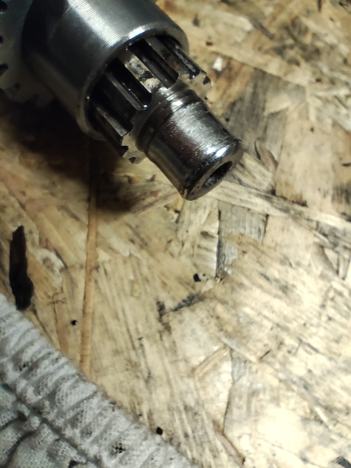

Anbei noch ein Bild meiner schadhaften Getriebewelle :|
Habt ihr hier eine Idee für Austausch oder Reperatur?

:gu Getriebewelle überholen

Zur Reparatur der Getriebewelle: Es gibt auch Nadellager NK 1212 Innen 12 statt 13, Außen 19mm Höhe 12. Also selber Aussendurchmesser, selbe Höhe wie das HK 1312 aber eben innen 12 statt 13mm. Wenns reicht kann man auf die Welle auf 12 abdrehen (ggf. Nitrit härten lassen, ob die das überhaupt waren?) und eben das Lager ins Gehäuse einpressen statt des HK1312.
Oder eben wie Kalle das beschreibt mit dem Innenring um wieder auf 13mm zu kommen.

Die Methode vom Kalle zur Instandsetzung deiner Welle funktioniert einwandfrei, hab ich selber schon machen lassen. Und du hast hinterher gleich eine gehärtete Lauffläche.
Denke das die Lagersitze im Original nur oberflächengehärtet waren weil sonst die Welle zu schnell bricht.
