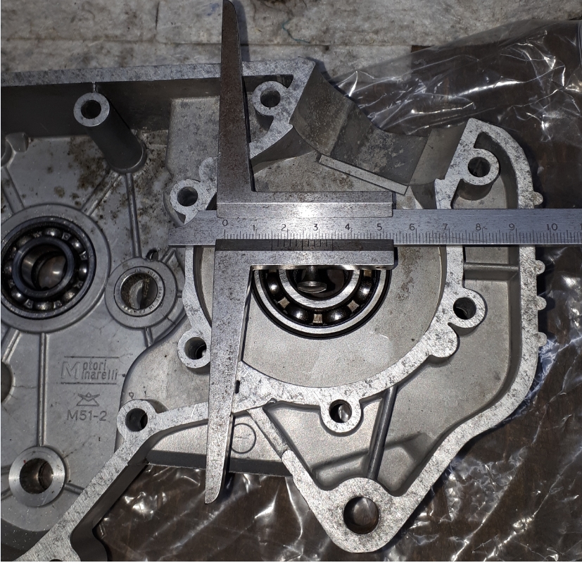

Es gab eine erste Serie, da waren die KW 36 mm breit.
Die KW hab ich noch hier liegen
Gruß Mike

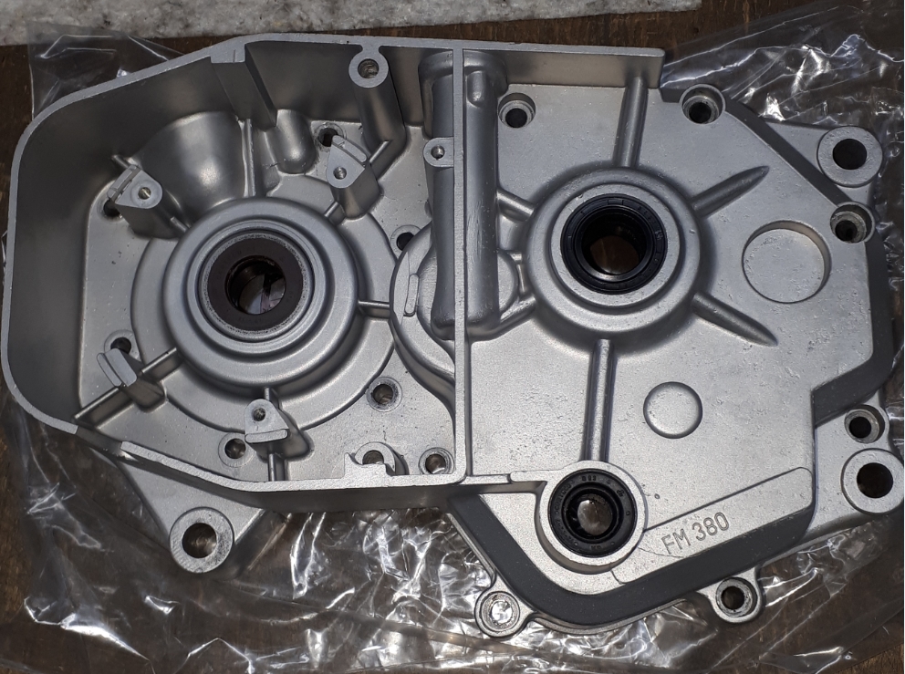

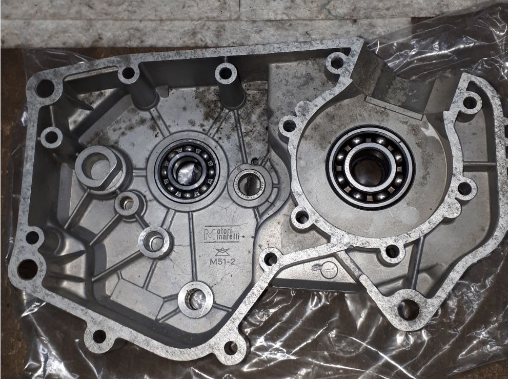

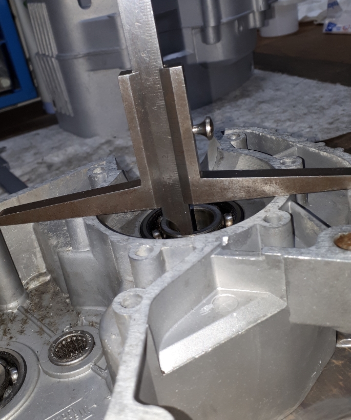

Hallo alle, Mike,
besten Dank für diese Info. Also erste Serie 36mm breite KW, so etwa wie eine p6, das hilft sehr bei der Aufklärung des "Falls" :D
Ich hab mal Bilder gemacht von dem linken FM 380 Gehäuse 1te Serie wie wir jetzt wissen und vom p6/k6 Gehäuse, also der SWM Trial 75ccm Motor.
Mal sehen ob ich die hier eingebettet bekomme, ggf. auch zu fett als Dateien.
Stefan
001 FM 380 1te Serie.jpg [ 553.02 KiB | 114-mal betrachtet ]
002 FM 380 1te Serie.jpg [ 596.2 KiB | 114-mal betrachtet ]
003 FM 380 1te Serie.jpg [ 364.58 KiB | 114-mal betrachtet ]
004 FM 380 1te Serie.jpg [ 580.1 KiB | 114-mal betrachtet ]
